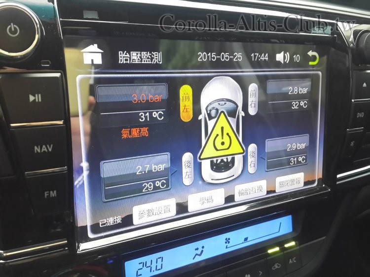

星期六(23日)下午去原廠保養,今天(25日)開車下班途中,胎壓偵測器警示聲突然逼逼叫……
顯示左前輪胎壓過高!
胎壓高這是什麼意思?是原廠技師把胎壓打過高了嗎?

本帖最後由 kenisu 於 2015-5-26 23:30 編輯
樓主, 四輪的胎壓都太高了,2.7bar=40psi,2.80bar=41psi, 3.0bar=44psi,  趕快去放掉一些, 單位最好調成我們習慣的psi。回原廠會打得比原車建議值(前32 psi/後30 psi)高一些, 一般都打到36, 有的保養廠打到38, 甚至40 psi 都有, 因為平均每一個月會掉1個 psi , 如果打36, 到半年後保養還有30 psi , 不會太低, 除非你自備電動打氣機(建議買一台車上備用), 自己定期補打氣。
還有一個因素會改變胎壓, 冷胎(早上剛啟動) 到熱胎(上路高速運轉以後)會增加1到2個psi, 氣溫從早上很冷到中午很熱, 再外加1到2個psi , 所以每天有可能會增加到4個psi 的機會, 胎壓在26到43左右還是安全的, 一般在30到40 psi 都是可以接受的, 我比較喜歡打在 36左右, 原車建議的32/30(標示在車門邊) 覺得太軟, 若不定期打氣, 很快就不足了。
樓主的胎壓偵測器應該是Freeway 的選購品吧, 那型好像是外置發射器(非胎內發射器型)?

呵呵!這種情形我也碰過,平常都打35,去了一趟原廠保養回來後,開車覺得有跳得厲害,胎壓偵測器顯示36.5,去輪胎行檢查,原廠輪胎氣打得多了,有的打到38了!

我的15" 都打38psi,話說大大您此款是開車行進間也可以切過去看胎壓畫面嗎!!??

上次回原廠氣壓居然給我..前面二顆36..後面二顆34...不知道是在搞甚麼鬼
