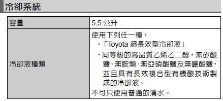

冷卻系統
發表於 2015-8-29 03:48 | 顯示全部樓層
一定要有水箱精
不能只加水
會生鏽
但是如果你只是補充蒸發掉的水
可以加水就好
因為裡面本來就有水箱精了
水箱的水會緩慢的蒸發
所以會慢慢的減少到MAX以下是正常的
請在保養時把它補到MAX
只要超過MIN就沒有關係
在MIN到MAX中間都可以
如果有異常迅速的減少
請回廠檢修
不然一旦沒水
引擎溫度會升高
然後就掛掉了
PS
另外建議您利用編輯功能修改標題
這樣人家才知道你要問的是什麼
