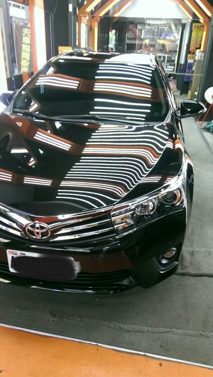

副廠尊爵燈(版上廠商換的)
優點:
1.有裝hid 6000k 40w ,大燈開啟真的很亮!
2.免改線燈組有專線專用。
3.有日型燈沒錯,不會發車就亮,是開小燈才會亮,開大燈不會光滅!!一路亮到底!
4.各外面車廠皆有販賣,有驗車問題可換led近燈泡!
5.價錢親民。
缺點:
1.右邊密合度真的很差,左邊的還好。2.駕駛座這邊剛裝完,測驗調整高低是壞的,還好廠商馬上換新的。
3.可能是強國貨,品質有待加強。
尊爵副廠燈
尊爵副廠燈

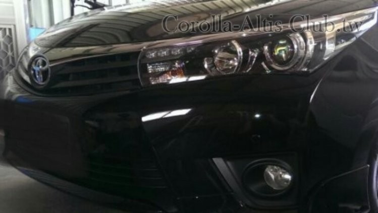

原廠Z版燈(找零件商買的)
優點:
1.密合度超好,心情也好。
2.光色漂亮有彩虹色感,Z版配黑車,爽。
缺點:
1.不易取的,原廠全新價格貴。
2.還要去找會接線的車廠,小弟有找到自行研發線組的車廠(桃,中部)線組一組3.5k,裝專用線組後就不必剪線,可發車日型燈亮,大燈時日型燈光滅。
3.亮度真的沒hid亮。
4.價錢比買副廠的貴,再加專用線組的錢,真的是小朋友離家出走很多!
Z版原廠燈
Z版原廠燈
