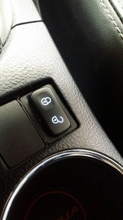

上一台老車就有裝第二中控, 深知這是個很必需的設備!
新車到手, 就是想要趕快裝上~~
不過新車設計的預留孔位變小了... 開關很難買... 找超久都找不到美觀的!
所幸板上的車友熱心開團, 從淘寶買了很漂亮的開關回來, 真的太感謝!!!
再加上前輩們發文的拉線過程, 詳細到真的不會接線也困難啊~~
不過最麻煩的是預留孔的蓋子要修飾... 搞超久...
我手邊沒有磨刻機, 又是請大師級的朋友幫忙修飾...
他用達龍的小型磨刻機慢慢修飾, 弄了約一小時才搞定!! 超辛苦的~~

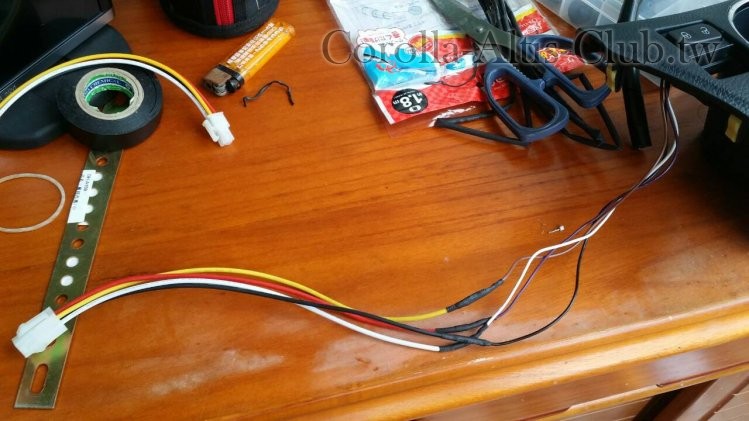

修改好後, 拉線的部分我就照著豆儒大的文章來做
不過要做還是一樣要美觀有質感!

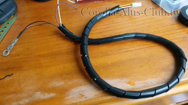

為了要作快拆, 買了四線的快拆來接線

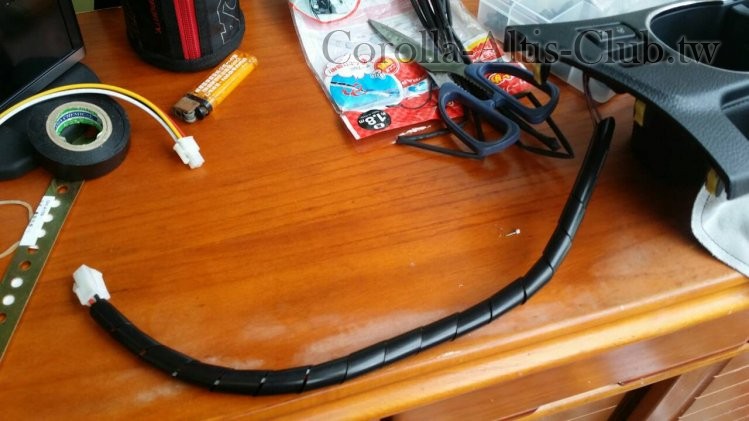

包覆蛇管更美觀 (誠心建議這邊接線要做長一點, 不然裝回去會卡卡的)
另一端也包好了!

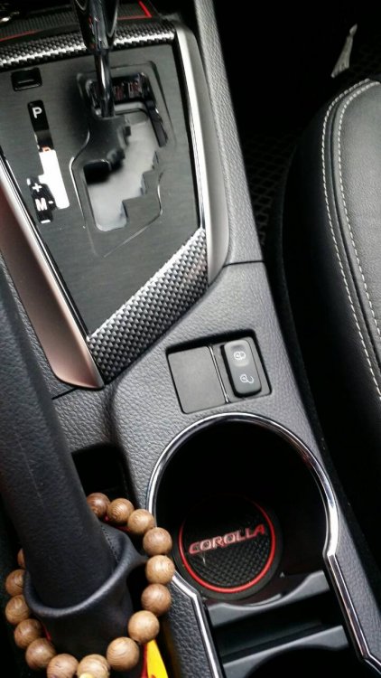

接著就是剩下拆開飾板來接線啦~~ 還蠻簡單的!!
成果觀賞~~
沒開小燈不會亮
開了小燈就會跟著亮燈
這種很原廠的風格真的很美~
再次感謝板上前輩&幫忙施工的朋友~~

裝在排檔座的好處是  後座的人也可操作
