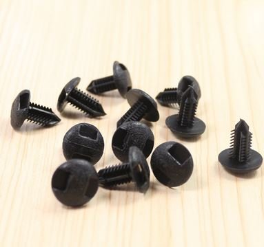

鎖住隔音棉的黑色螺絲(不知道是不是螺絲)
有什麼好用的工具可以取下來呢 ?

黑色的塑膠螺絲的話,手從隔音毯的縫隙伸進去慢慢往下拉就會下來了,那是塑膠卡扣建議拔靠近後保桿的那幾顆就好,以手能伸進去為主,不用整個下來.

黑色都是卡損   直接拉黑色大塊的  卡損自己就會掉下來

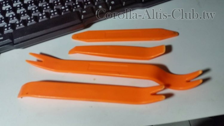

樓主如果經常DIY施工拆飾板、卡榫的話,可能需要準備一組專用的拆飾板器,也可以拆飾板和卡榫!如照片一組四支不貴,很好用的喔!網拍都有在賣的!
