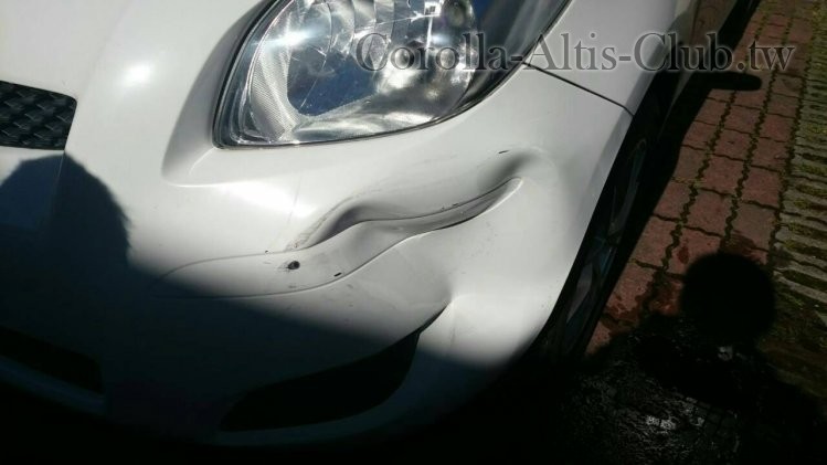

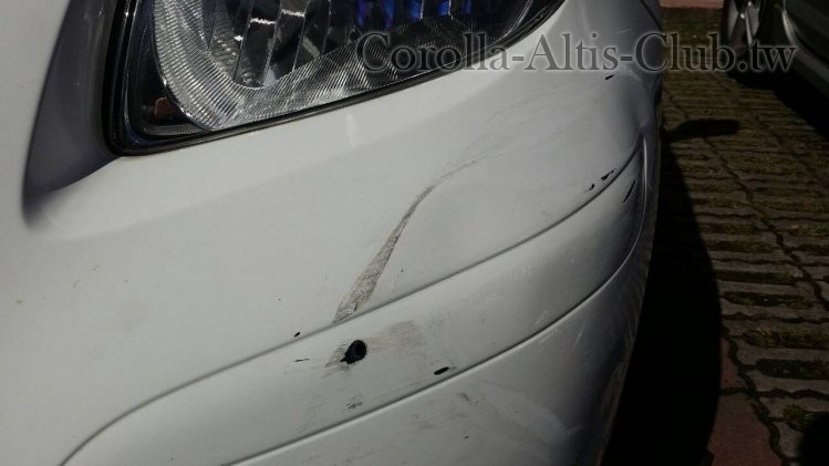

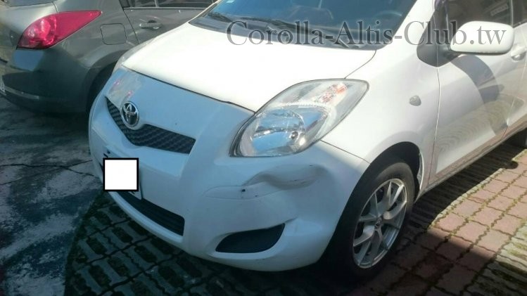

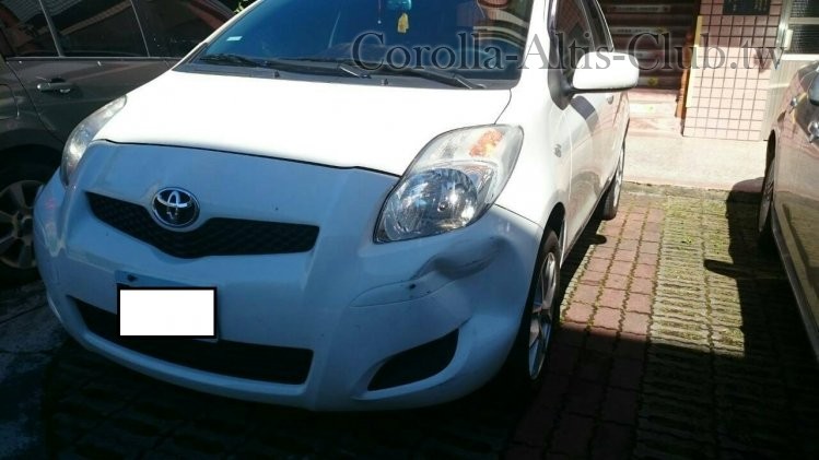

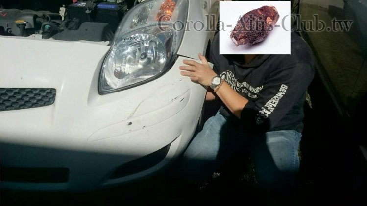

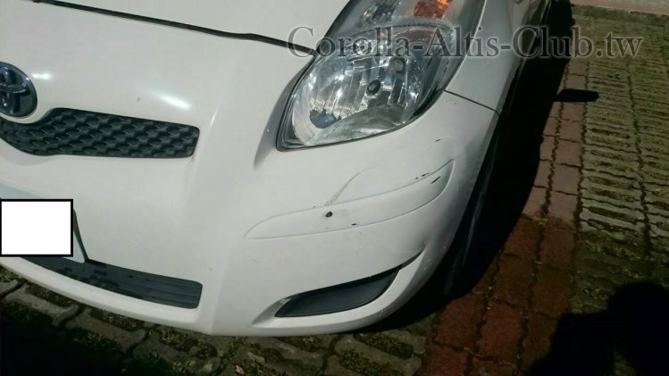

她的車子被另個同事A到,保險桿凹陷且擦傷,慘況如下:
抱持著姑且一試的心態,提了四大壺熱水一直澆淋,看看會不會有奇蹟發生
沒想到~淋完四壺熱水已經有突出一些些了!好神奇!

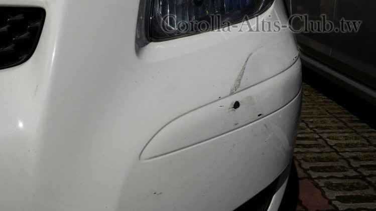

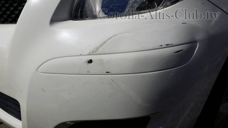

這張照片比前兩張看起來就有明顯的突出了~

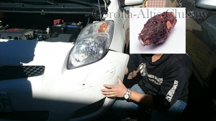

不過我覺得這樣下去太浪費水資源,速度又慢,當下立馬決定拆保桿!
拿出工具,把保桿側邊拆開,然後同事一邊又用熱水去澆淋,我一邊推,內外夾攻!
沒想到這麼神奇... 真的給我推出來啦!
不過很明顯的還是有凹陷過的痕跡~
但至少回廠烤漆就不需要買新的素材,直接補土烤漆就搞定囉!
