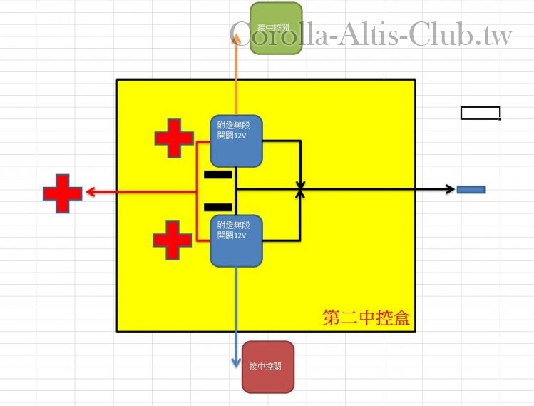

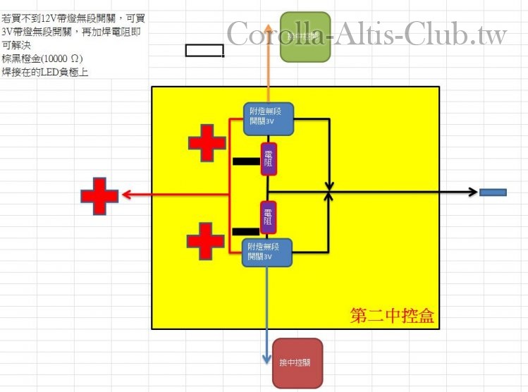

2.按鈕開關(無段式附燈),這邊也可以用不帶燈,或是按鈕+燈分開,安裝線路一樣,後續簡圖說明 (電子材料行)

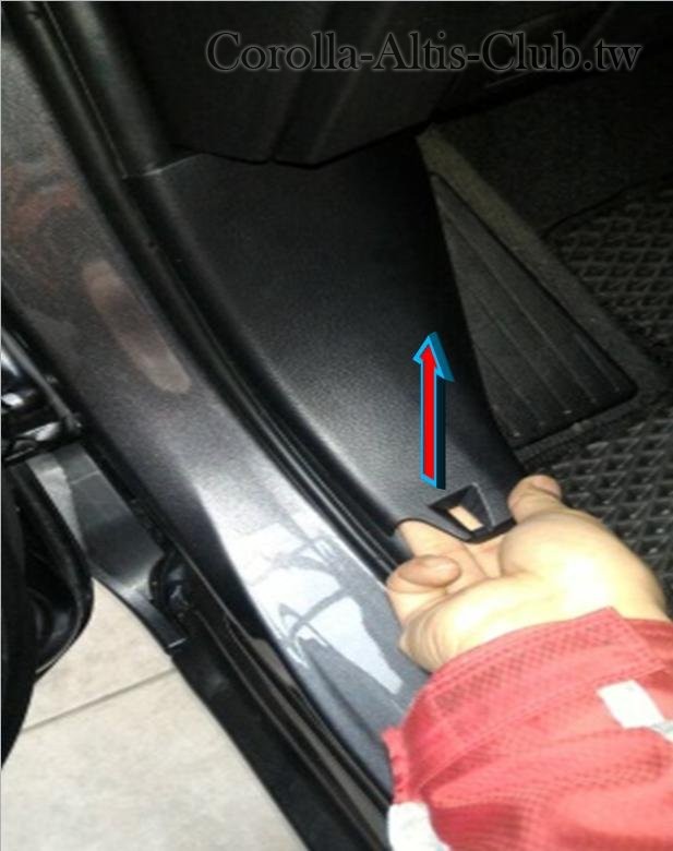

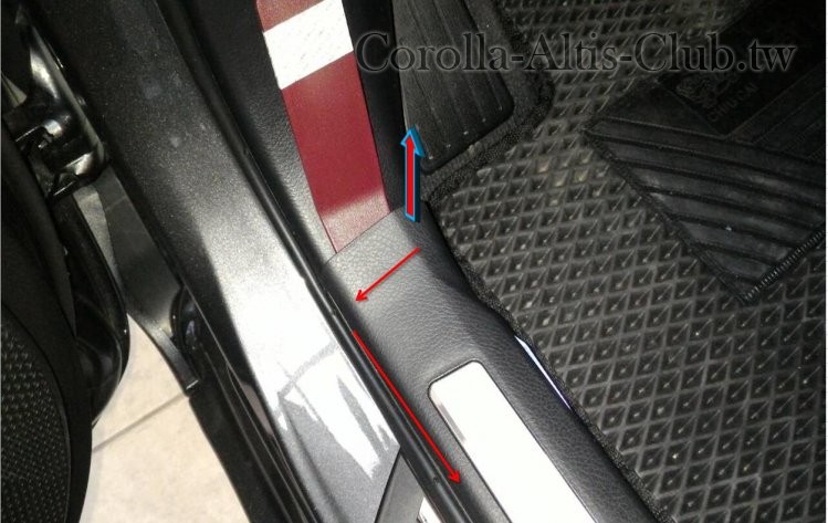

1.拆下駕駛座左側內踏板(可先將座位往後移動,騰出作業空間),用拆卸棒在踏板縫隙插入後,往上往左,逆時鐘順著踏板繞圈即可,卡榫上堤後,踏板再往右,平移取下放置
2.取下的內門踏板,各卡榫位置(注意,若有踏板燈線路,別壓壞喔)

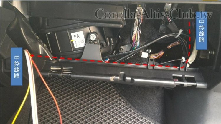

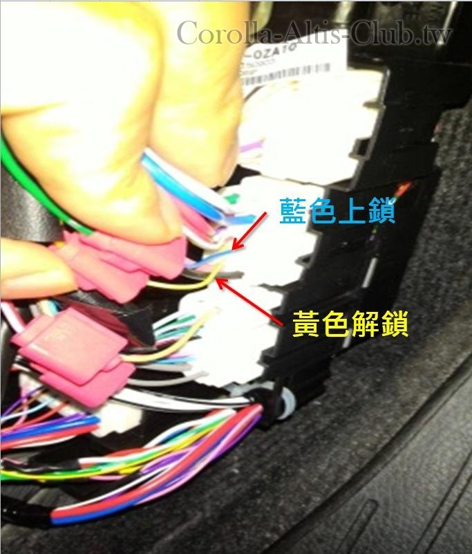

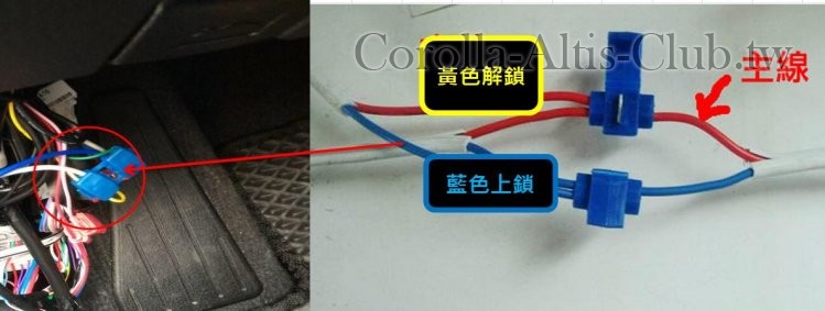

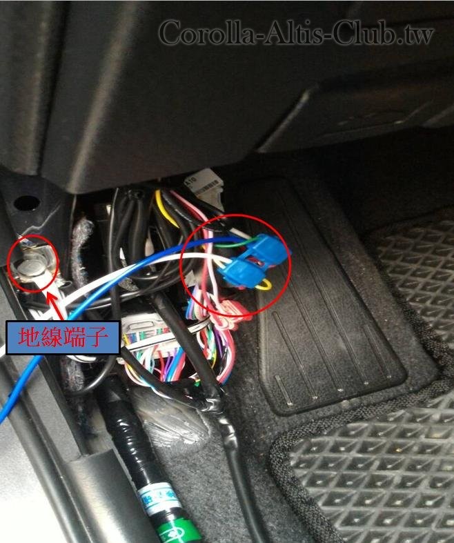

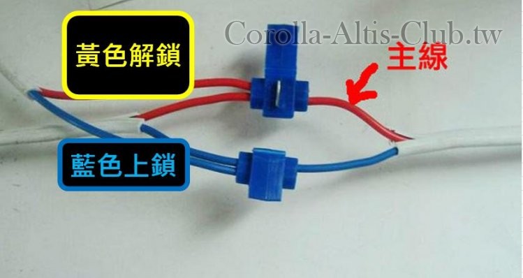

5.參考「豆儒大第二中控開關」的控制線組接法,上鎖(藍色)、開鎖(黃色),找到這兩條線(我的有加裝防盜中控,有上烏龜夾,蠻好辨別的)
6.取電線2條、烏龜夾2個,分別夾上"藍黃主線",做出分接線路
7.完成中控開關的"開"與"關"分接延長線路
PS.這裡你可以用你分接出來的線路,與地線接觸,即可測試中控"開與關"線路是否正常(測試完要拉線時,記得線頭要用膠帶包覆,免得短路喔)

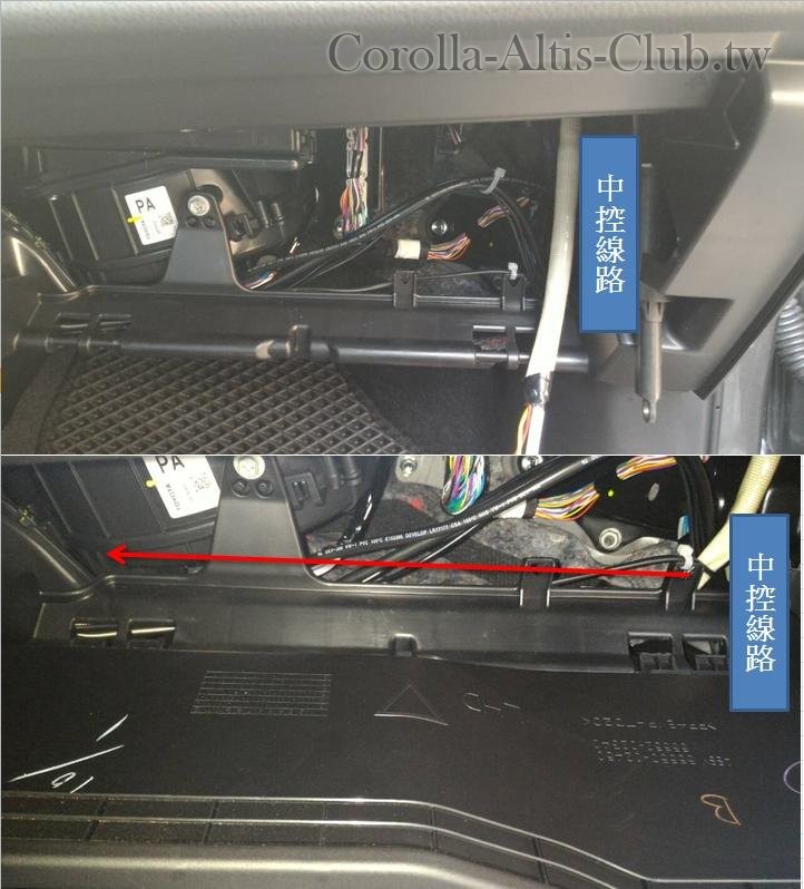

B.拉取線路至中央飾板位置(點菸器)
請參照小弟之前USB擴充,拉線及拆裝順序(中央飾板拆除,要看喔)
http://corolla-altis-club.tw/for ... &extra=page%3D1

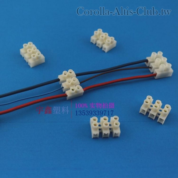

C.製作端子連接

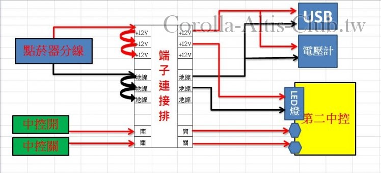

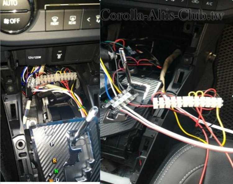

請恕小弟我偷懶,直接買了端子連接排,鎖螺絲,懶得焊接........接線如簡圖
端子連接的好處,是任何接線可以依照自己的需要增減,無須剪線,缺點大概就注意不要短路
點菸器的分接,一樣可用烏龜夾2個,將12V電源及地線分接出來,想要幾組接點,就自己接

這裡的中控盒,是小弟隨意製作,僅供參考,若大大們買的是盲塞式,接線可依簡圖,分接4條線路即可(開、關、地線、+12V),裝在點菸器旁預留之空位即可

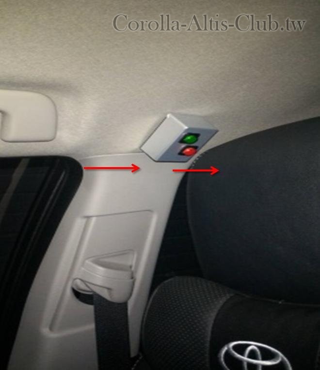

小弟的安裝,是裝在B柱旁,方便副駕駛及後座人員使用,當然美觀就不盡然,等後續找適當材料再修改囉~.~

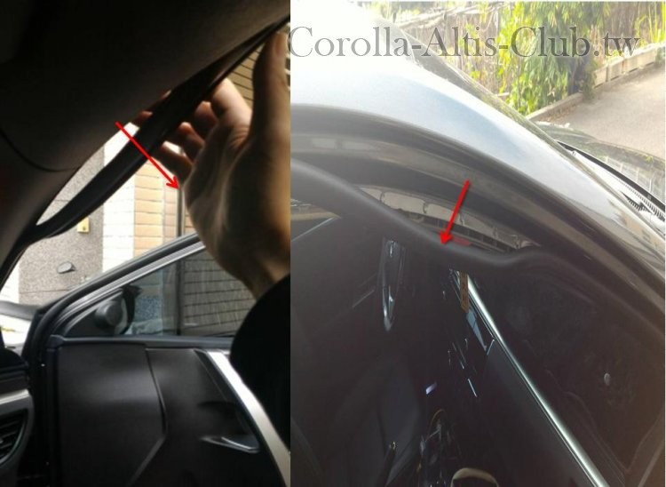

1.拆下氣密防水膠條,往下拉即可取下

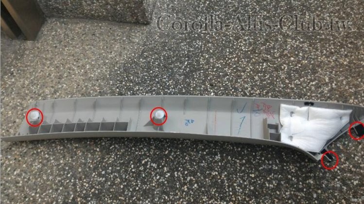

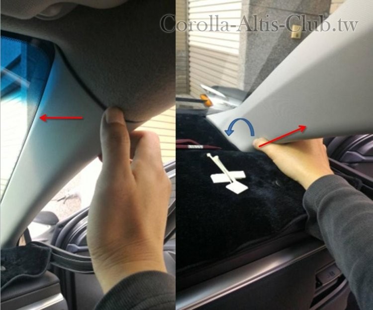

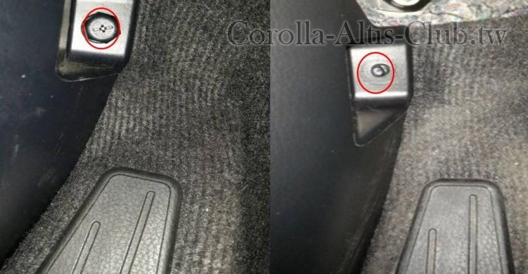

2.拆除左側A柱側邊飾板,外拉即可,再斜上往左稍微上提,順著前擋玻璃方向,順勢抽出(取下的飾板,各卡榫位置)

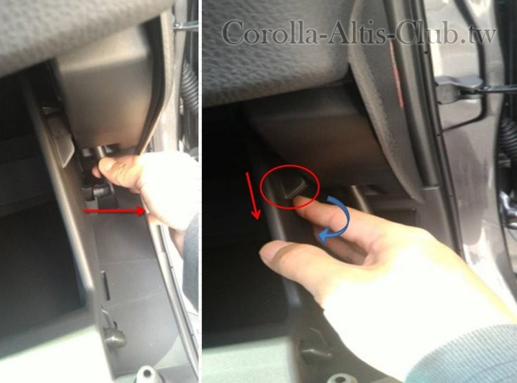

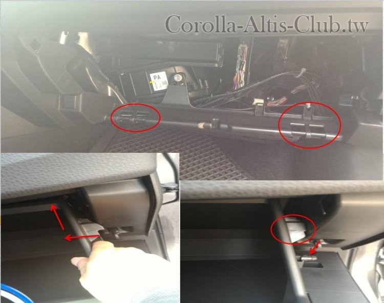

3.拆除手套箱。打開手套箱,將右側卡榫桿往外平拉取出。接著兩側各有一個凸角,雙手按住手套箱兩側凸角位置,同時往內擠壓,看到凸角完全露出後,再向身體方向拉出手套箱即可
4.傳說中的冷氣濾網位置,順便看看剛換不久的3M濾網

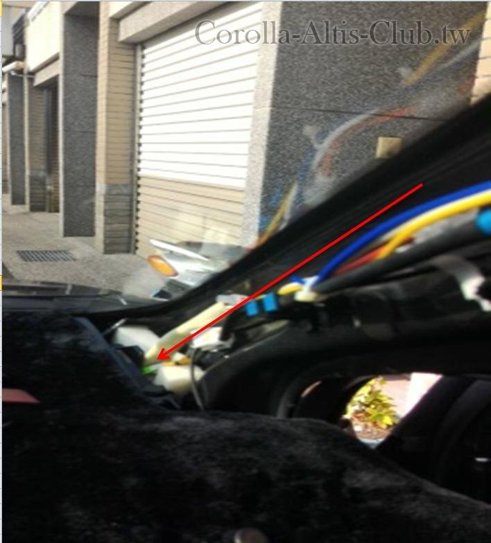

5.往外拉開B柱飾板,將中控盒線路塞入,沿著車頂飾板邊緣,將線路塞入(忘記拍照了)

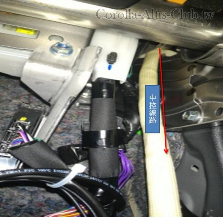

6.沿著A柱而下,整理線路

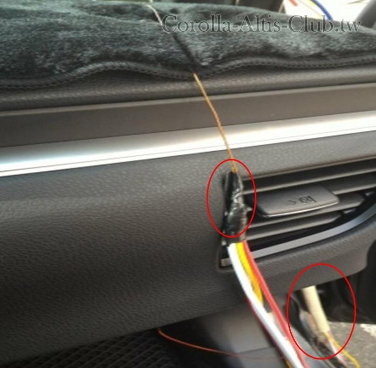

7.可用鐵絲先穿過要拉線的位置,線路後面加一段耐熱套管,防止線路受損

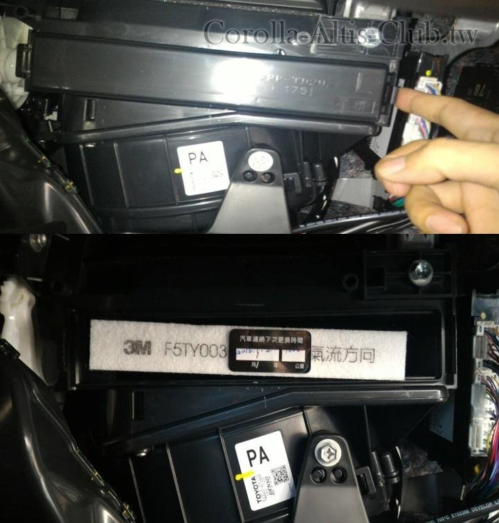

8.跟著A柱線路,拉線至點菸器位置,連接上預留的接點(開、關、地線、+12V)

10.手套箱裝回時,箱上掛勾先斜上提約15度,掛上後,再往上往前推,並將兩側凸角推進(雙手由外側向內施力),裝回活動桿
