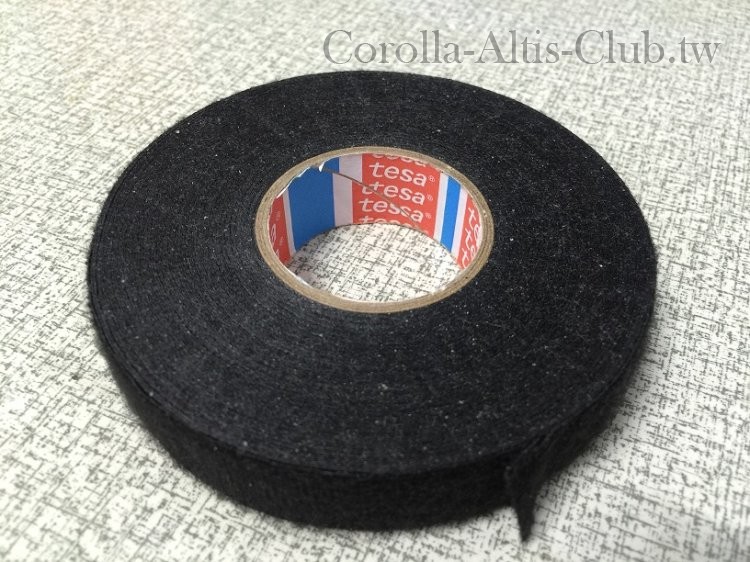

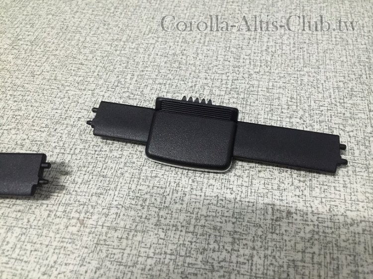

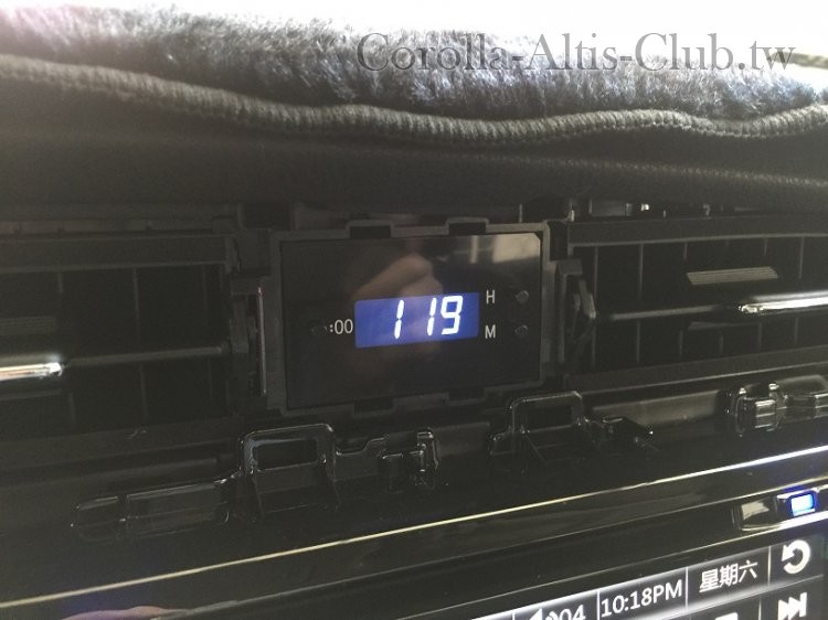

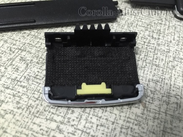

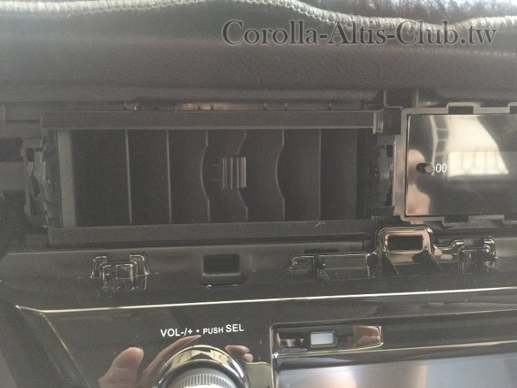

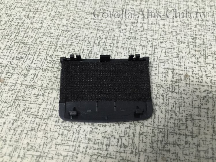

每次開車中控台都有一個聲音,從時鐘上面敲就會有一個塑膠喀喀的聲音
後來發現是改變風向的塑膠間隙太大,解決如圖
小小分享~中控有異音困擾的朋友可以試試看

發表於 2016-4-24 12:57 | 顯示全部樓層
這膠帶好用呀!!!我超愛!

發表於 2016-4-24 14:21 | 顯示全部樓層
阿德 發表於 2016-4-24 12:57
這膠帶好用呀!!!我超愛!
請問這是什麼膠帶?哪裡可買
請問這膠帶哪裡買的到?

 樓主| 發表於 2016-4-24 14:41 | 顯示全部樓層
膠帶拍賣搜尋tesa就找的到了,對異音很好用

發表於 2017-10-24 16:25 | 顯示全部樓層
請問這空調出風口調整桿如何拆下?

本帖最後由 nan4386 於 2017-11-19 16:06 編輯
以前的老exsior敢拆,現在的新車不敢拆出風口,我剪了一片剩下不用的魔鬼沾束帶(有絨毛的部分,1x1.5cm),塞進橫桿細縫中,也解決了問題。
