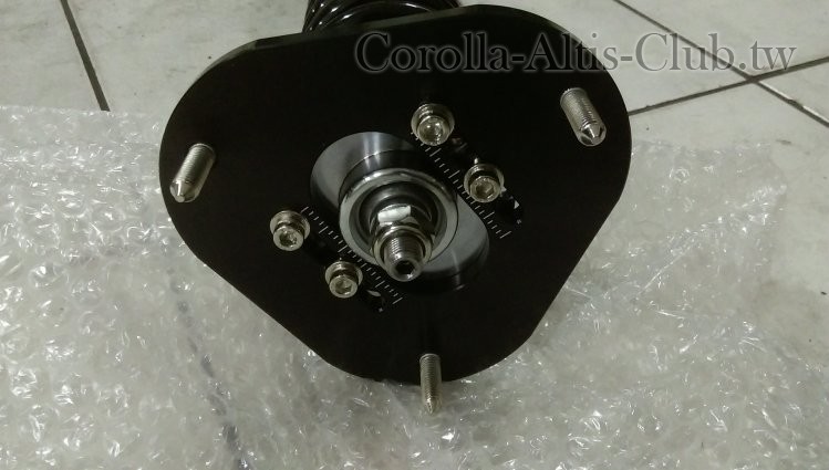

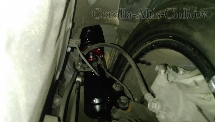

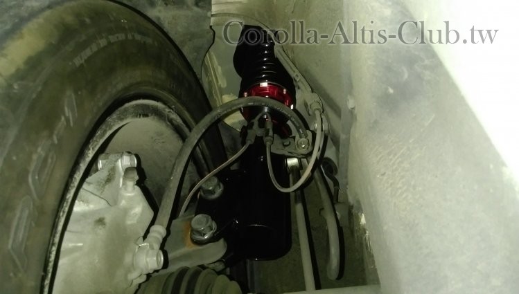

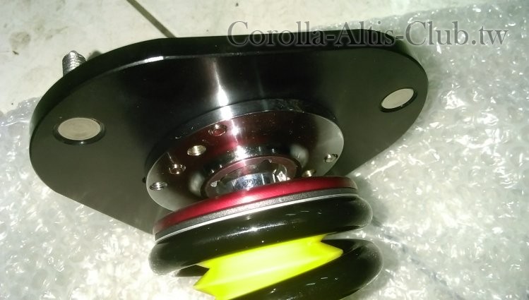

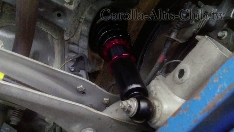

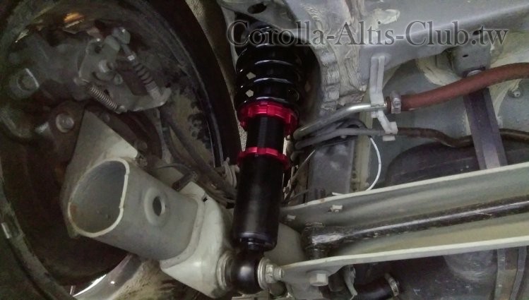

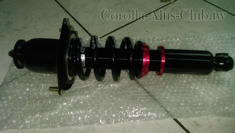

避震器當然首選AOC安全性提升套件Stage 3套裝避震器
但不同於先前使用的道路版

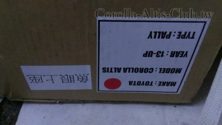

這次選用的是拉力版
Border小姐可能英文不好
RALLY寫成PARLLY
我還PARTY咧...

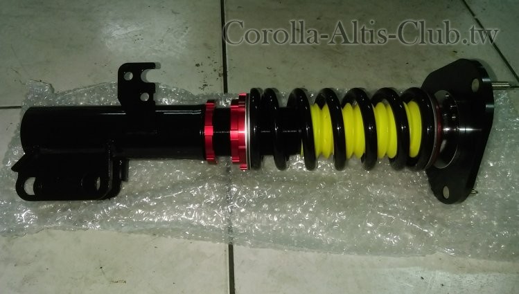

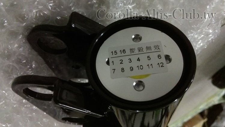

拉力版配置魚眼上座
給你更敏銳的路感
而且可以更大範圍的調整角度
彈簧、阻尼、活塞...都經過重新配置
反應更快、支撐更強、衰退更慢
讓你牢牢黏在地面上
保固依然一年不限里程

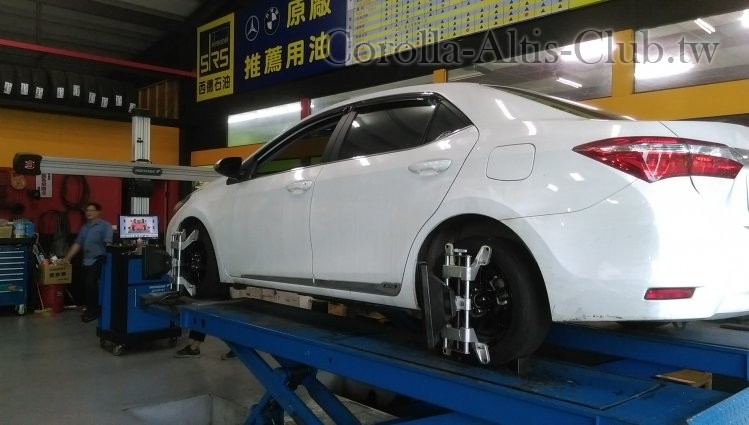

因為裝完已經超過半夜0時
隔天又趕著要做定位
所以不影響定位的拉桿、防傾桿
之後有空再裝
順便體驗一下改避震器卻沒裝拉桿、防傾桿的感覺

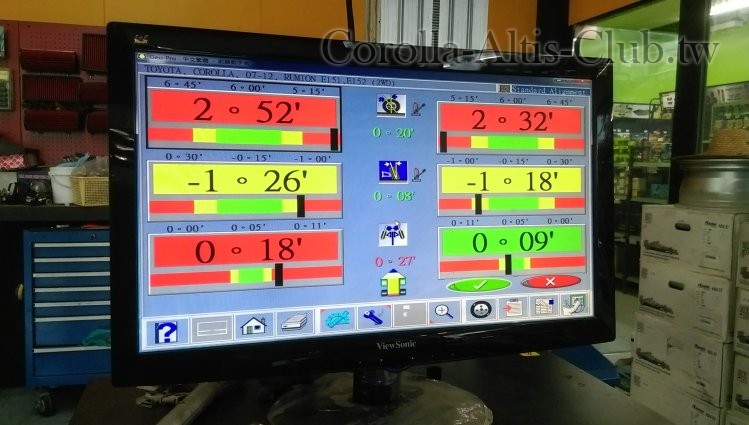

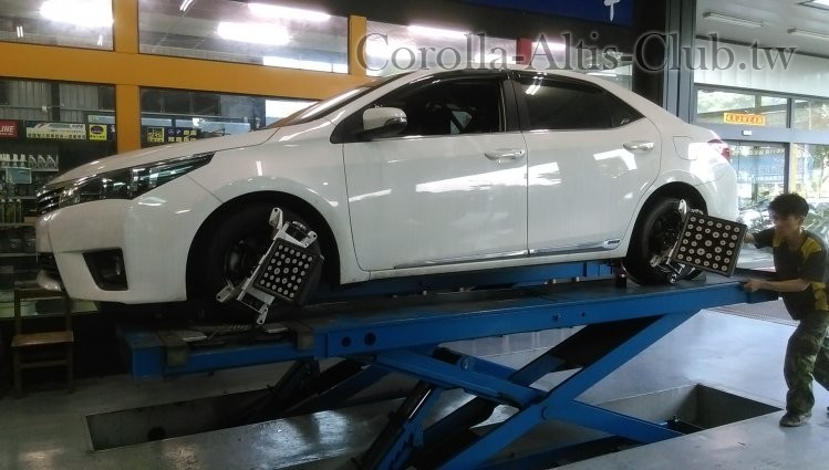

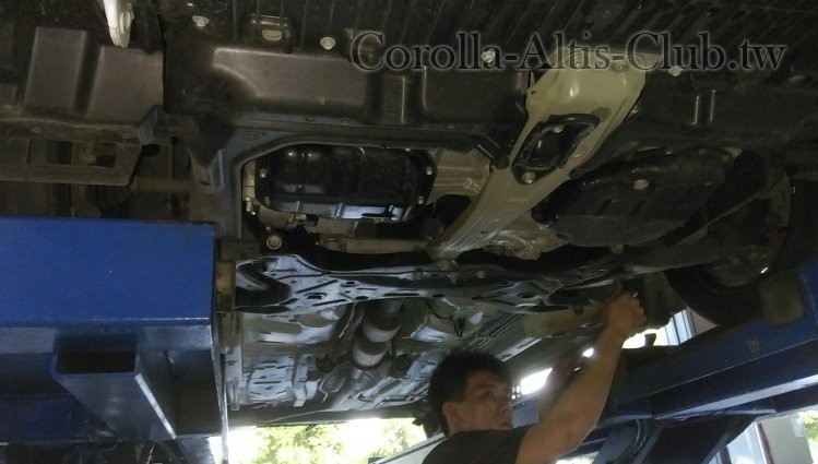

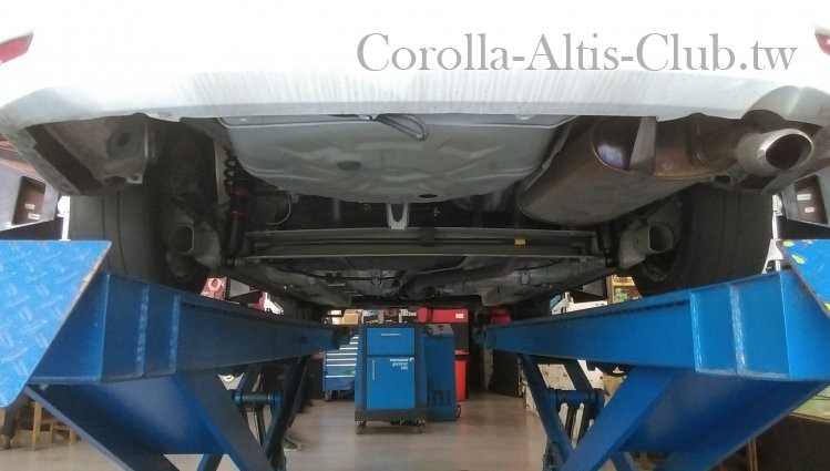

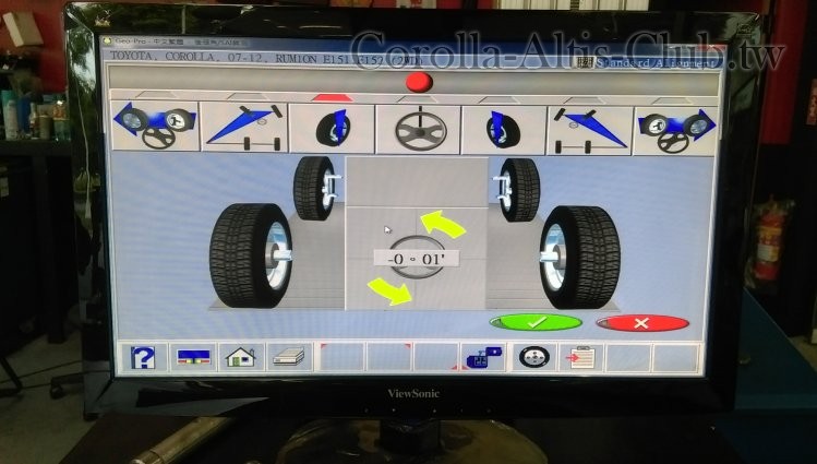

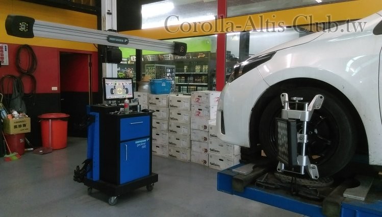

裝完避震一定要做定位
3D電腦定位已是主流
Altis的後懸吊是固定的
只能調整前懸吊去配合後面
上面是後傾角
中間是外傾角
下面是前束角
相關介紹可以參考
http://www.artc.org.tw/chinese/03_service/03_02detail.aspx?pid=903
改裝避震器可以調整更多也需要更高技術

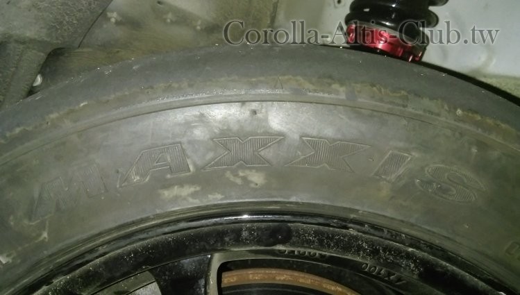

圈是撿人家不要的不知名二手圈
胎則是台灣之光MAXXIS

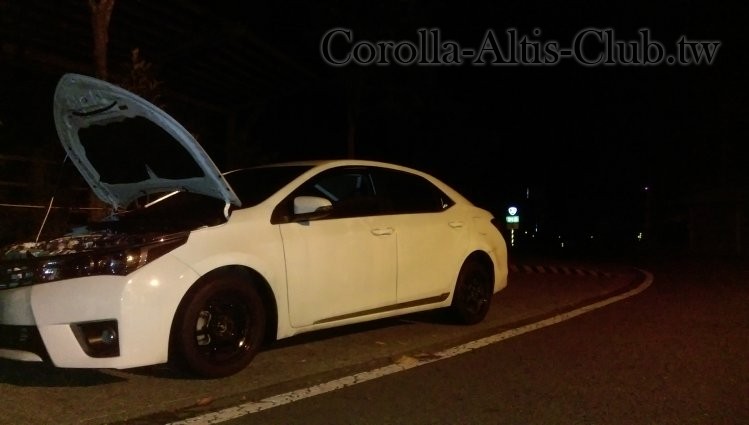

裝好剛好遇上週末
一直忍到星期日晚上人比較少
才上阿婆彎試車
這才叫做車嘛~
下車時自己沒有暈車感覺真好!
總算不會被老婆罵車子難坐了...

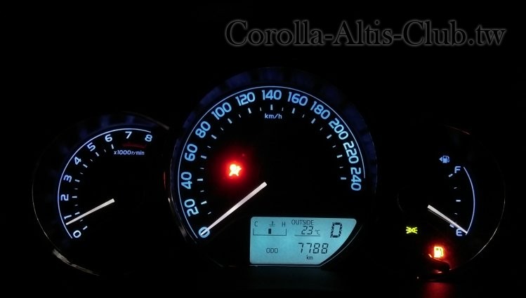

沒幾公里的路
剛好每天燒掉10L汽油
里程來到7788
終於開始覺得開這台車是舒服的了
之前可真被整慘了...

發表於 2016-4-26 08:22 | 顯示全部樓層
哇~連避震器角度都可微調~太專業了~
58970
 樓主| 發表於 2016-4-27 05:53 | 顯示全部樓層
lrp 發表於 2016-4-26 08:22
哇~連避震器角度都可微調~太專業了~
這就是魚眼上座的好處囉~

發表於 2016-4-27 10:08 | 顯示全部樓層
A大道路版跟拉力版差異在哪
一步一步慢慢來
91
1353
1353
發表於 2016-4-27 10:17 | 顯示全部樓層
我也想知道  道路版跟拉力版差異在哪  還有價格大概差多少

58970
 樓主| 發表於 2016-4-27 12:58 | 顯示全部樓層
monkey 發表於 2016-4-27 10:08
A大道路版跟拉力版差異在哪
我有說呀~
拉力版配置魚眼上座
給你更敏銳的路感
而且可以更大範圍的調整角度
彈簧、阻尼、活塞...都經過重新配置
反應更快、支撐更強、衰退更慢
讓你牢牢黏在地面上
58970
soul7736 發表於 2016-4-27 10:17
要多加個幾千塊
784
3486
3486
發表於 2016-4-27 13:01 | 顯示全部樓層
apple 發表於 2016-4-27 12:58
我有說呀~
拉力版配置魚眼上座
感謝a大解說,謝謝
