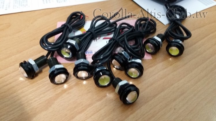

準備工具&材料: 鷹眼燈X6 保險絲取電器X2 (10A) 延長電線 電鑽 電火布雙色 剪刀 美工刀 束帶些許 小一字起子&12號T桿(拆水箱護罩) 板手(鎖鷹眼燈)  3M雙面膠 日行燈控制盒減光 熱縮套管 打火機  ...等
不囉唆直接上圖!!
今日主角!!!(鷹眼燈~ 當日行燈使用

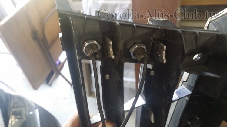

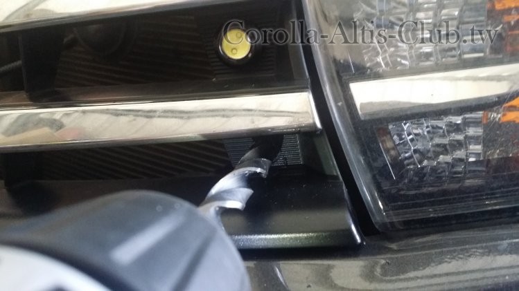

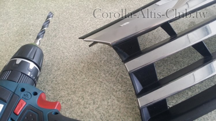

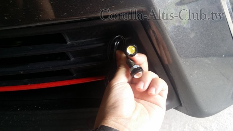

小弟選水箱護罩(錯誤示範 請把水箱護罩拆下 再鑽洞 不然可能會傷到裡面燈殼
拆下後就可以盡情施工 (請準備好工具鑽頭9號 事半功倍  至於護罩怎拆 請參閱 "林單飛"DIY魔人文章
鑽好後 把燈塞進去鎖螺絲可以固定住 用板手鎖好!!

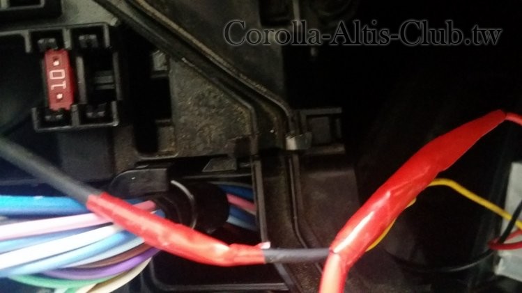

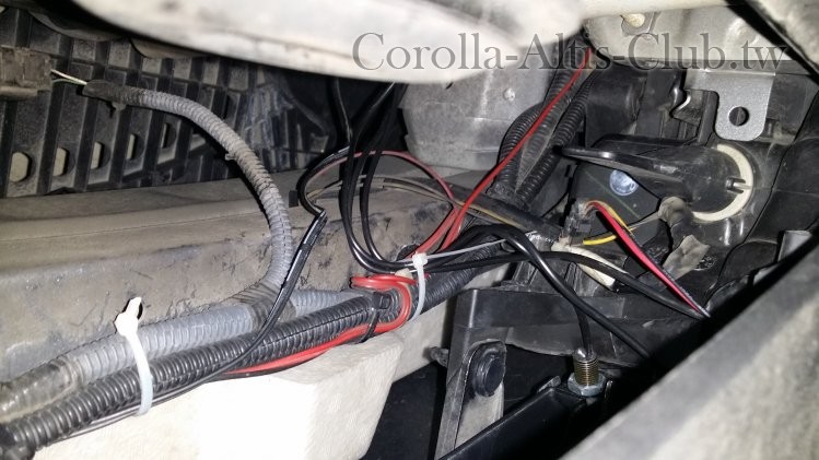

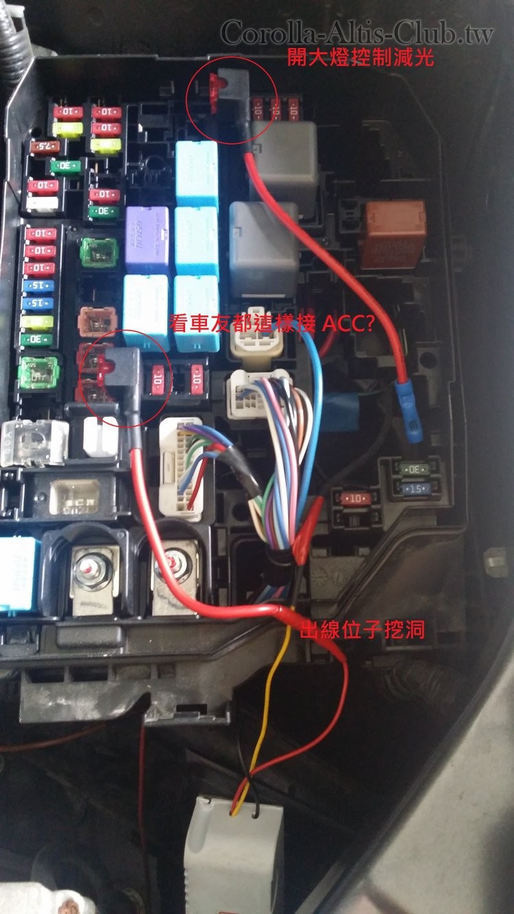

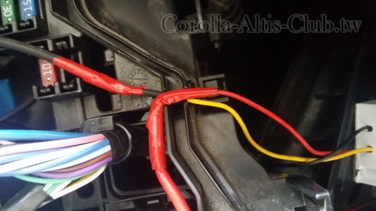

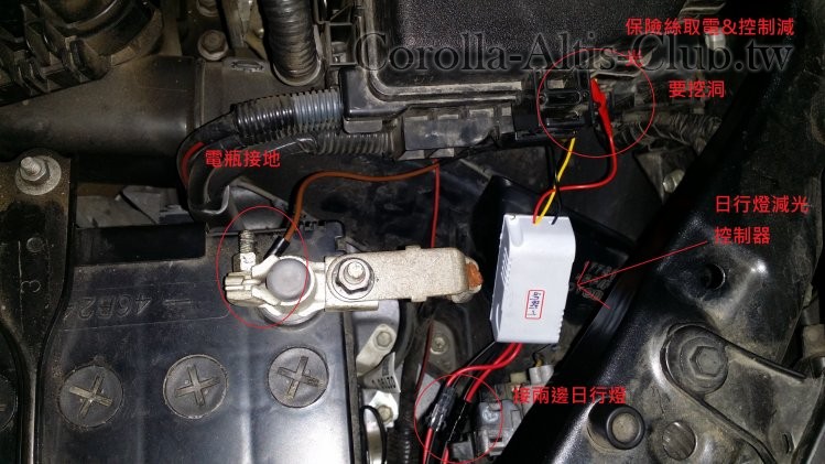

之後裝回去 接線的部分就是 一邊三顆並聯(正接正 負接負) 線不夠長就自己延長 稍微用束帶固定住!

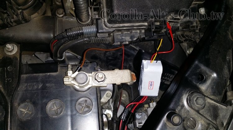

看圖說故事 控制器我就用3M雙面膠黏住

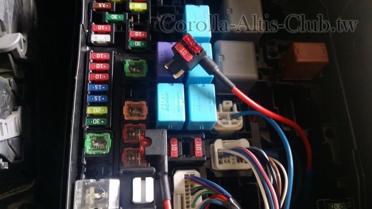

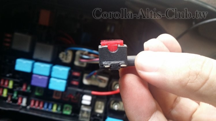

取電器+保險絲 跟原廠同規格使用10A
由於上面接大燈的地方有一點卡到,會造成保險絲不能牢固 所以消掉一些邊邊
拿美工刀割開適當大小 好讓線路可以過去! 記得外蓋也要割 不然蓋上去會超緊之後會不好開!

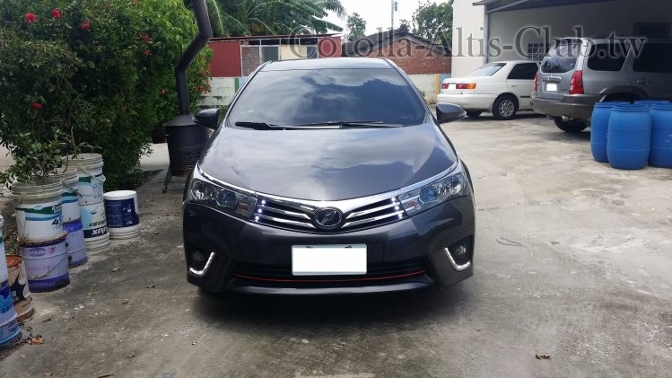

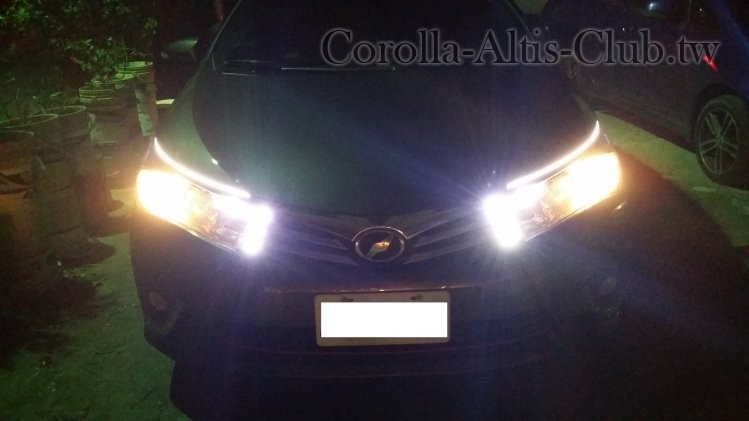

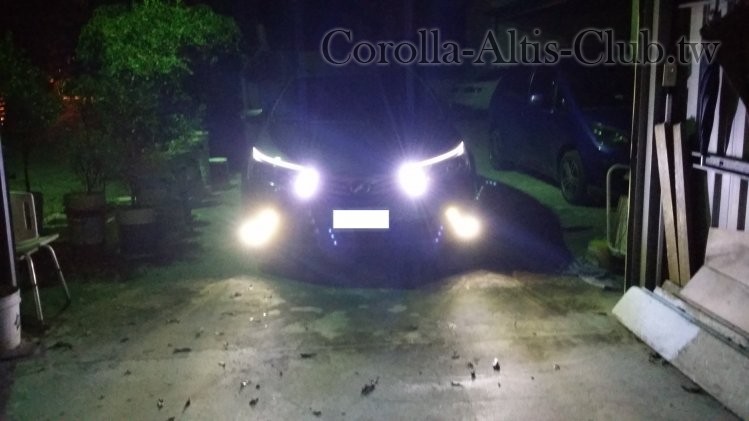

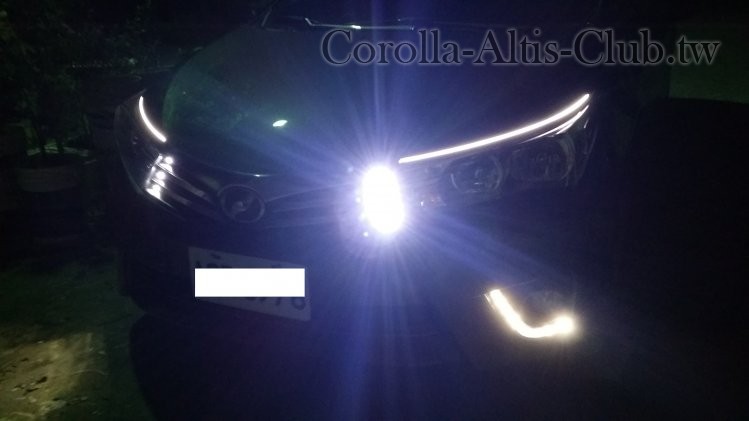

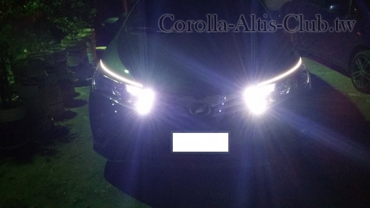

最後測試看看會不會亮!! 直接觀看成果圖!!~~
白天
晚上
晚上 小燈
晚上大燈
結論: 鷹眼燈耐用度&防水度如何? 有待觀察! 基本上有保險絲應該是還算安全~
               控制盒開大燈後減光,雖然已經減光了,但還是蠻亮是否會影響到對向來車,還有待觀察。整體來說很滿意!!!DIY=無價  材料費500有找。

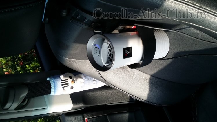

車用空氣清淨機!(長期開車的 真的很需要!!!)

發表於 2016-7-20 07:41 | 顯示全部樓層
有個建議點,那個控制盒,應該只是一般盒子,不具防水功能,建議處理一下,
除非它內部,有整個用防水膠封死了就沒關係。
