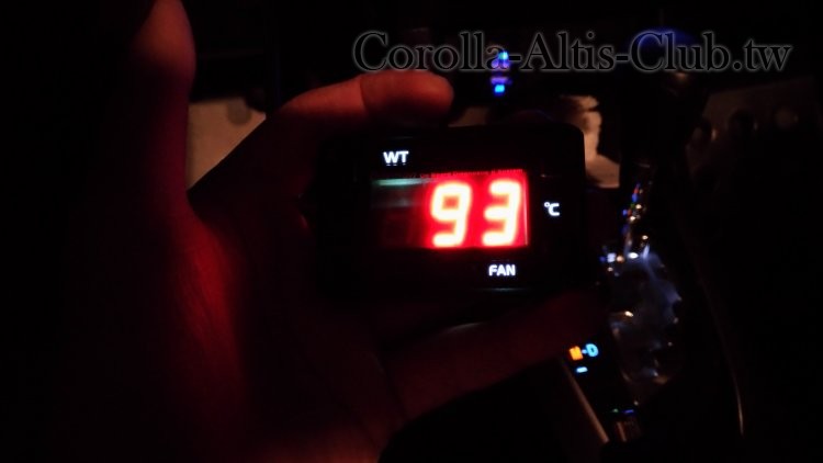

由於最近越開越暴力
變速箱又過熱了@@
所以一直在思考如何解決這個問題
第一個想到的是使用風扇控制器
讓風扇從頭到尾都開著
看看能不能有效降低溫度
所以昨晚跑了兩趟阿婆彎
第一趟就跟之前一樣
停下來之後馬上插控制器上去看水溫
第二趟使用控制器讓風扇從頭到尾都開著
停下來之後一樣看水溫
結果完全沒意義...
因為跑到最後放油門緩速滑到阿婆彎的時候
溫度就會大幅下降
影響溫度最大的因素變成是滑行的時機
這種時候就該來首
明天再擱來
https://youtu.be/D3cLm-AuMU0
變成兩趟都要插著控制器
一趟把啟動溫度設很高
一趟把啟動溫度設很低
觀察從頭跑到尾的水溫峰值
看看有無顯著差異

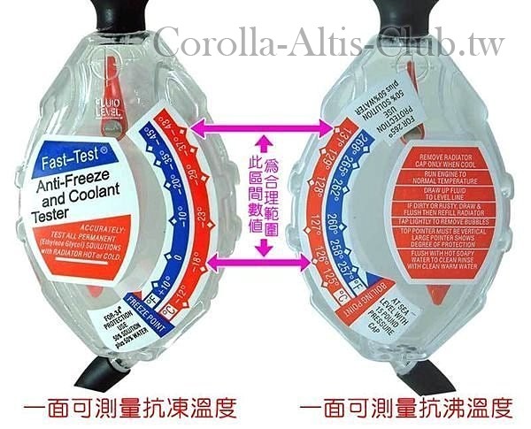

我在猜測  會不會 "冷卻液"濃度  不足?
導致散熱效果不佳。
簡易 水箱精測試器
簡易 水箱精測試器
負溫度係數 VS 水箱精濃度比例%
負溫度係數  VS  水箱精濃度比例%

BookChang 發表於 2016-10-17 19:45
導致散熱效果不佳。
應該不會吧~
原廠的耶...
