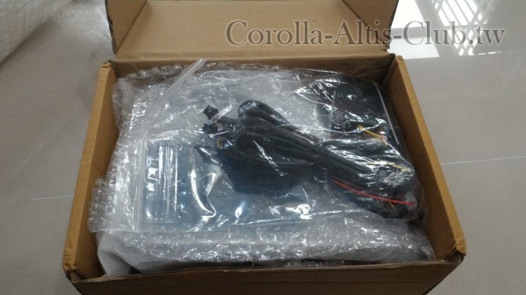

小灰灰滿周歲了,趁著1212又手癢,去網路淘了一趟。買了霧燈行日行燈三色款,東西+運費=2000台幣還有找
今天終於收到貨品,急忙裝上與大家分享

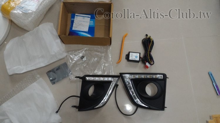

主要材料
1.日行燈一組
2.10A保險絲組(可不用,看個人)
3.絕緣膠帶(就電火布......哈),鐵絲(拉線用)
4.束帶,束帶固定座,螃蟹夾*2(可不用,看個人)
5.其他工具~三用電表、內裝拆卸棒(產品有附贈)、烙鐵(可不用,看個人) ........

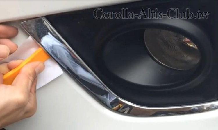

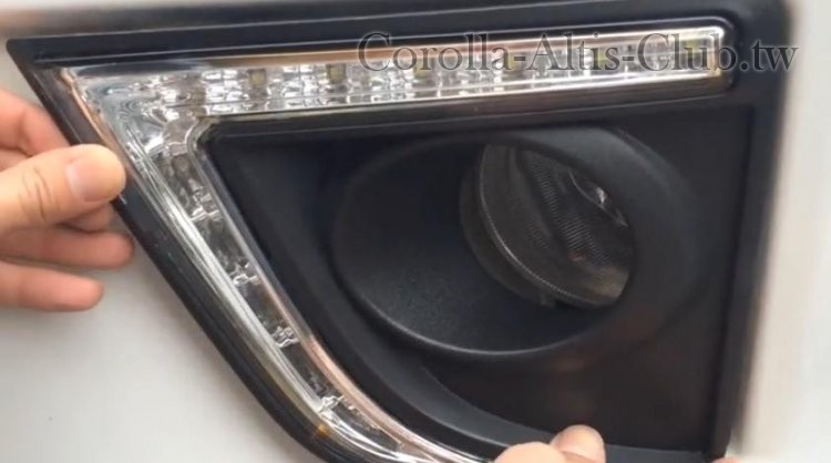

拆下霧燈黑色外蓋
拆外蓋
拆外蓋

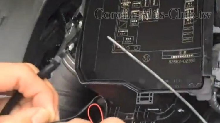

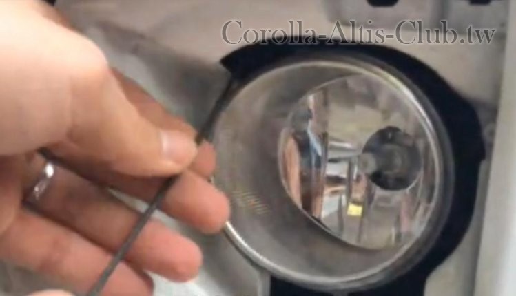

利用鐵絲引線
將要控制盒上要安裝的線路,貼在鐵絲上拉至霧燈孔
拉至定位後拆掉鐵絲

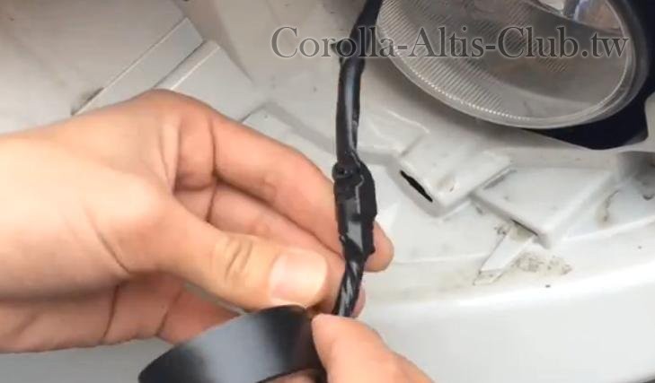

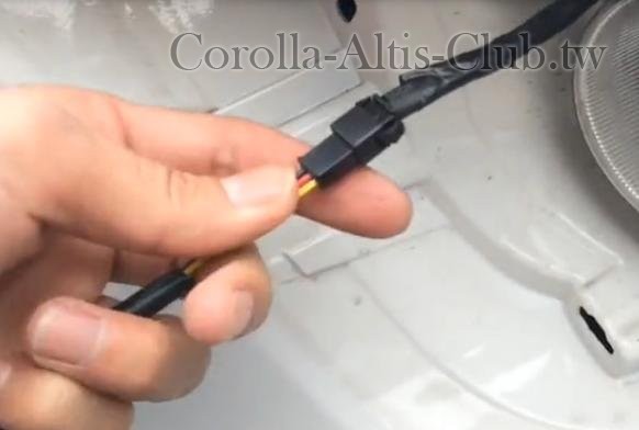

將控制盒線路與日行線路接頭接上,纏上緣膠帶(防止進水)
裝上燈座
另一邊就比照作業

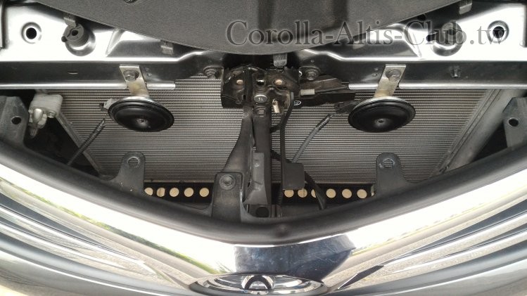

線路走線範圍

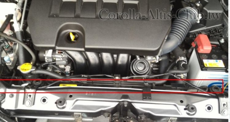

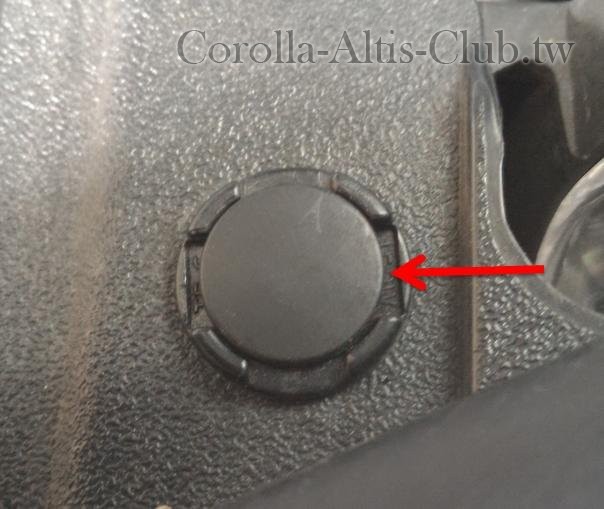

拆下飾板,由圖中凹槽往內往上拔起卡榫
拆除4隻卡榫
取下飾板(此動作是方便方向燈的連接,視個人情況)

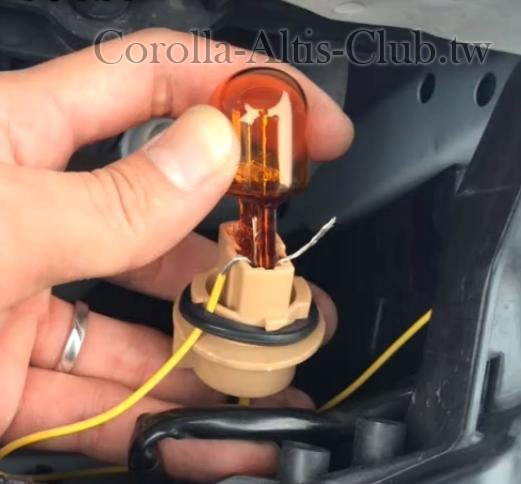

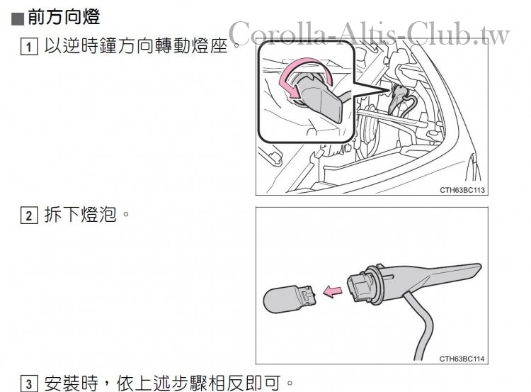

取下方向燈燈泡

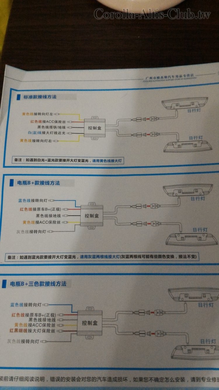

將控制盒黃色線與燈泡正極線路相連接,一種是直接燈泡跟黃線相接
另一種就是用螃蟹夾,一邊夾黃線,一邊夾上方向燈的線路(白色)

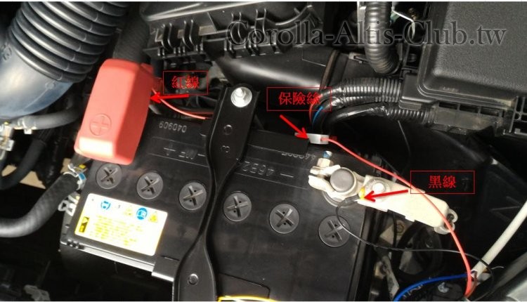

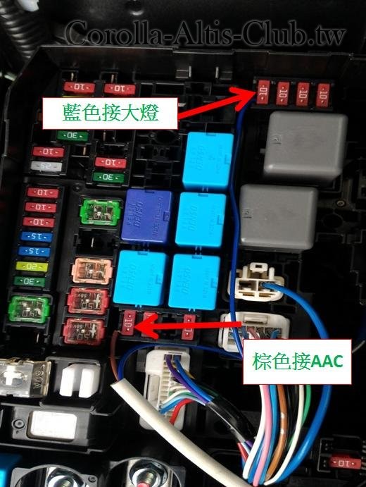

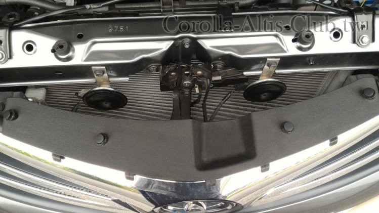

安裝保險絲盒裡面的線路
控制盒棕色接ACC,藍色接大燈
紅線接電池紅色,黑線接電池黑色
整理線路啦,塞在緩衝柱下方

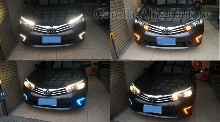

平常行車,日行燈白色燈亮
轉向或駐車時,變黃色燈亮
開大燈後,ㄖ行燈轉為藍色

發表於 2016-12-16 20:05 | 顯示全部樓層
我也想裝哈哈,請問一下保險絲那有分正負極嗎

 樓主| 發表於 2016-12-16 22:53 | 顯示全部樓層
邱奕棋 發表於 2016-12-16 20:05
沒有,在電池正極端加裝,可避免斷線或誤觸(或入水)
