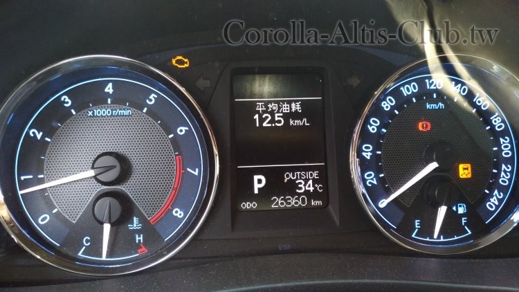

7月25日走濱海快速道路,沿路用定速,第一次關掉時直接按定速紐,第二次使用過了一會就跳出黃燈和打滑燈,但可照樣行駛,下交流道路邊熄火重新發動,還是一樣。

後續的處理 : 下交流道,熄火再發動,一樣亮二顆黃燈,可行駃,eco及定速不能用,熄火再發動第三次黃燈就不見了。就近到朴子廠檢查電腦歷史有一故障碼p0135,但電腦己自動修復。

師父說目前沒問題,再開看看。我就跑省道不敢上高速。第二天回台南又到東台南廠檢修,也說沒問題,我問這狀況多不多,師父說他上個月也遇到一輛。我有自己加裝抬頭顯示器,也換了遙控器的電池,沒有加裝後保桿。到現在就都正常,但還有些怕怕 !
