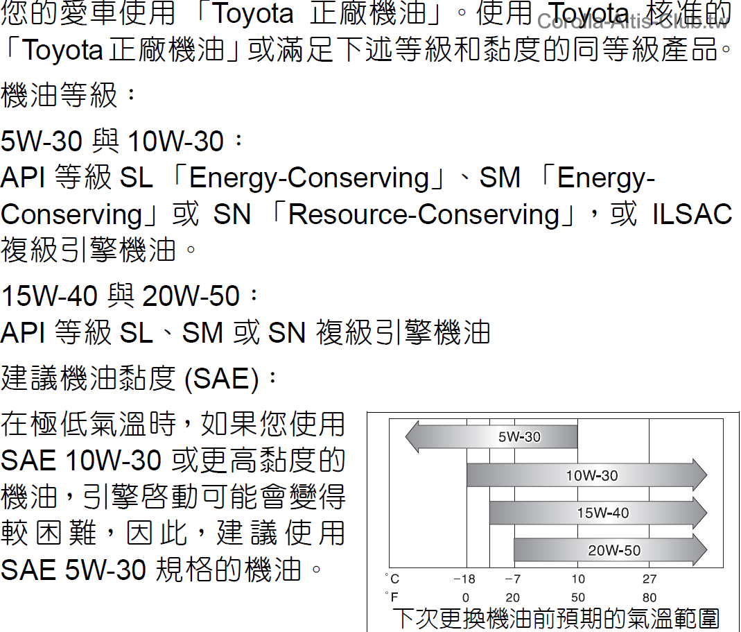

apple 發表於 2013-12-17 02:45
1.不建議,因為車主手冊不建議你用這個番號
2.有可能,因為車主手冊不建議你用這個番號
3.不用換

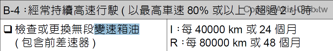

想請問A大指不建議是指?因為我看車主手冊他是寫更換如下圖
所以5W-30應該是OK的不是?
至於會不會影響保固,不太清楚,因為上次自備機油給原廠更換,專員及技師都沒有告知會影響
至於變速箱油的話,車主手冊上寫,在嚴苛條件之下,
一兩年之後才需要更換囉!!或是四萬公里,看何者先到!!
33

變速箱油不用換

發表於 2013-12-17 01:08 | 顯示全部樓層
這一代的變速箱油規範是cvt-fe,10.5代是cvt-tc,它沒有油尺,你可以去爬文,上一代更換變速箱油的文章。

發表於 2013-12-17 02:45 | 顯示全部樓層
3.不用換

發表於 2013-12-17 10:38 | 顯示全部樓層
3.不用換
A大此言當真,第一次聽到變速箱油不用換,是真的嗎?
發表於 2013-12-18 23:02 | 顯示全部樓層
Jeremy0412 發表於 2013-12-17 10:56
注意看
它說5W30適用在10度C以下的環境
