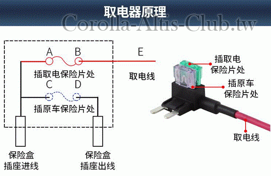

556
556
發表於 2017-12-8 20:18 | 顯示全部樓層
1.原車保險絲:接15A保險絲。
2.取電保險絲:接10A保險絲。
3.取電線末端:接「胎壓」或「行車紀綠器」。
4.再用「接線夾」,把另一個裝置接在「取電線」。
5.「迷你」取電器:挿回點煙器保險的位置。
取電器
