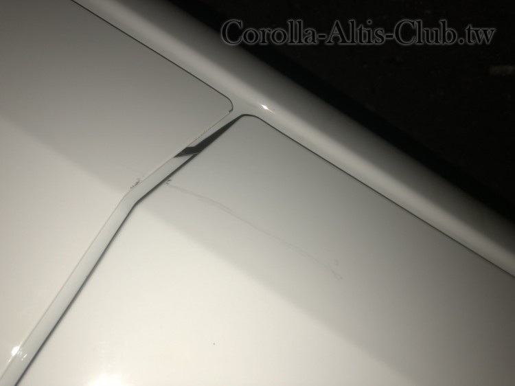

各位大大好 車子在進入巷子沒注意摩托車 被機車車牌角掛到 如果沒救的話 要出險了

不用烤漆  粗臘打一打就好

邊緣的傷比較麻煩,那個是見底了
若不想重烤,沒有凹陷,先處理長刮痕之後邊緣的傷在點漆
若有凹陷,想復原就只有重烤,可以考慮局部烤漆

是這樣嗎  但是我好像有看到一層漆被我刮起來  如果粗蠟打一打那個地方會跟別的地方一樣亮亮的嗎 還是看起來有點氧化ˋ暗暗的感覺

賣車的業代說 原廠都是考整片....好像沒辦法烤局部  我也是想說邊緣的用點漆 然後刮痕不知道有沒有救

原廠一定是整片烤
市面上很多在做局部烤漆的,可以詢問
建議您的處理步驟
1.先處理刮痕
2.刮痕處理好,邊緣的傷在點漆
3.刮痕無法處理,找局部烤漆報價評估
4.局部烤漆與整片烤漆各有優缺點,評估後再決定要用哪種方式

打蠟應該可以排除

不用烤  可無視  可省很多錢

好的 在試試看
