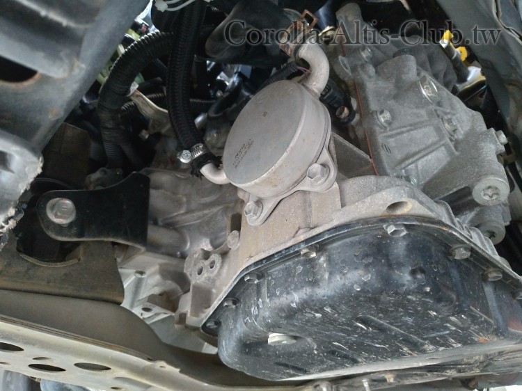

其實變速箱一直困擾著我
平常開都沒事
比賽就是常常會沒動力
11代Altis再戰拉力賽
換了變速箱油還是有問題
就想說開始朝散熱著手
變速箱油更換全解析
一般的做法是把變速箱油拉出來冷卻
但是我不敢這樣做
怕會影響精密的現代變速箱
不論是壓力、流量還是流速
後來經過東南科技大學的產學合作
瑞元汽車保修廠的技術配合
我們知道原本車上的冷卻水就有進去變速箱在做冷卻的工作
於是我們在冷卻水進入變速箱之前
先經過一個冷排做降溫的動作
進去變速箱的冷卻水溫就會更低
自然變速箱的溫度就會下降
經過這次比賽的驗證
60分鐘的激烈操駕
完全沒有發生失去動力的狀況
徹底解決變速箱的問題

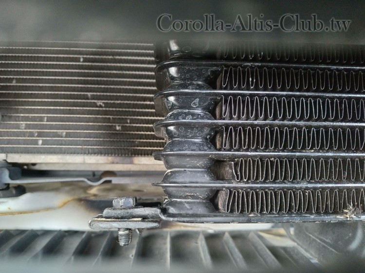

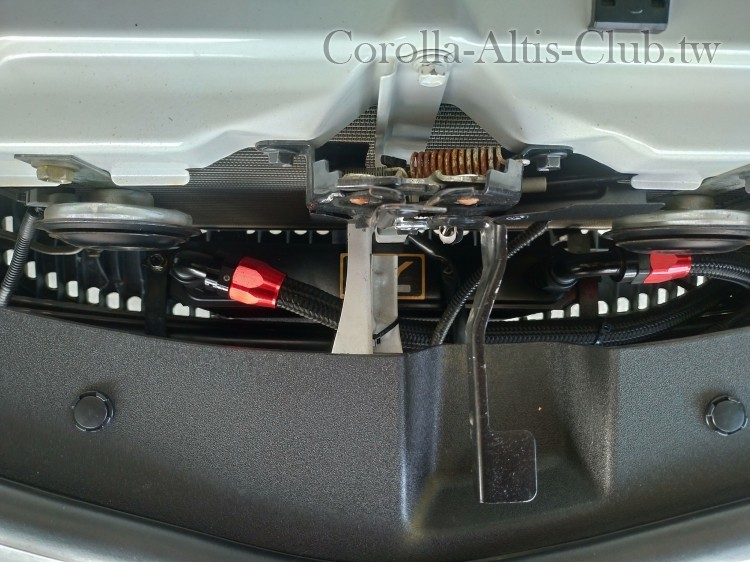

有看到亮點嗎?
在這裡!
要進去變速箱的冷卻水先經過一個冷排
再進去變速箱就可以有效降低溫度
