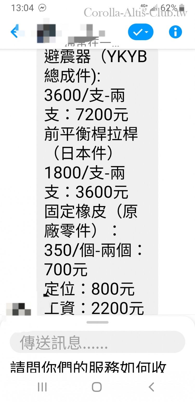

車子在九萬初的時候,在轉彎時及遇到高低路面時,底盤前左右處都會產生扣扣聲,真xx汽車百貨保養時,維修人員說狀況還好,可以先不用處理,選擇相信,後來車子的異音越來越明顯,所以又開回真xx抓異音,結果先換了二顆平衡桿橡皮一顆700元,及傳動軸防塵套1200元,但異音還是存在,所以最後我放棄在那邊繼續抓異音了,隔了一個星期經網友介紹,找了一間保養廠,車子一頂起來發現,因為先前的維修師傅更換防塵套時,把傳動軸插進去變速相的油封弄破了,正在漏油,
另外異音的問題是,前面兩支李子串轉動不順,及前面兩支避震器上座都壞了,可是維修師傅說,如果單換上座的話,避震器還是很快就壞了,所以建議前面兩支都要換新的.
一個異音在真xx花了2600元,沒有修好,還被搞到漏油.
現在這一間要換兩支李子串,兩支避震器,傳動軸油封,這下子不知到又要花我多少錢?
車子保固期一過,車子的問題就一直出來..才跑九萬多耶..
重點:上座壞了,換整支避震器會比較好嗎?

 樓主| 發表於 2020-2-18 15:15 | 顯示全部樓層
最後我把車子開回原廠終於抓到真正的問題了
三腳架固定環 磨損了 但是原廠技師說這一次先盡量幫我整個調整已經把異音降到最少了如果到最後真的越來越嚴重 就必須要兩邊的三角架還有中間的橫樑更換, 請問各位有人換過三角架還有衡量的嗎 這樣子換下來不知道又要花多少錢了?

發表於 2020-2-17 19:47 | 顯示全部樓層
本帖最後由 sky003407 於 2020-2-17 20:08 編輯
避震器總成件便宜 但是不耐用
組裝件  貴  但是耐用  看自己口袋深度
總成件就是整支來舊的拆下  新的裝上去而已
組裝件  就是分開買   上座 防塵套  桶身   自己組裝
避震器安裝後要輪胎定位唷
總成件行駛偏硬 身車變高   上座是台製的容易壞
組裝件行駛跟原廠一樣 高度不變   材料可選擇   都是原廠的
