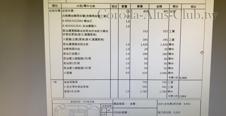

小弟11.5代..即將10萬大保養 大家覺得有可以調整嗎
1.汽油濾清器 多了759拆裝費 印象中看到別人工單沒有這項
3.專員表示皮帶會先檢查 若無異狀可不用更換

發表於 2022-2-22 03:00 | 顯示全部樓層
皮帶的話通常是看到有裂再換了

發表於 2022-2-21 03:55 | 顯示全部樓層
汽油濾清器依照保養手冊  應該是每8萬換一次  10萬公里應該沒有該項目

發表於 2022-2-22 02:45 | 顯示全部樓層
奇怪
上面工資已經收了552
下面工資怎麼再收759
保養的工資還是另外的

發表於 2022-2-22 02:51 | 顯示全部樓層
汽油濾清器也就是汽油芯又稱燃油芯
依手冊規範是每8萬公里更換一次
我16萬的時候才換還蠻無感的
有人說是不換汽油芯
萬一塞住會燒汽油泵浦
我的想法是在汽油泵浦燒掉之前開起來應該就會不順了
那我等開起來不順就可以了吧?
反正也想不到有什麼東西會連帶損壞
以前老車開到報廢好像也沒換這個
當然照規矩來也是好的
省得到時開起來不順又抓不到問題
火星塞
依手冊規範是每10萬公里更換一次
我20萬的時候才會蠻無感的
但是據說火星塞有問題的話
可能會造成考爾損壞
划不划算可能就要自己考量看看
當然照規矩來也是好的
省得到時開起來不順又抓不到問題

 樓主| 發表於 2022-2-27 12:14 | 顯示全部樓層
感謝分析 看來都不是很需要更換 呵
如果目前10萬火星塞跟汽油濾清器 你會先換哪一個

發表於 2022-2-28 05:38 | 顯示全部樓層
火星塞
