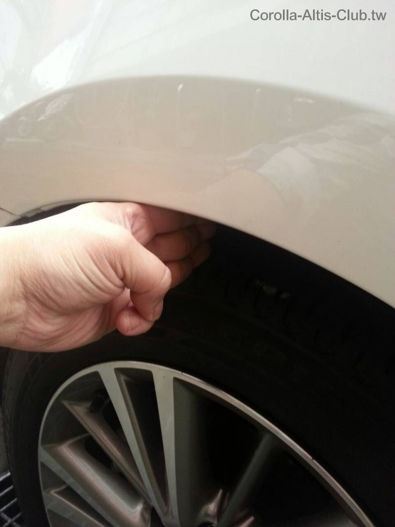

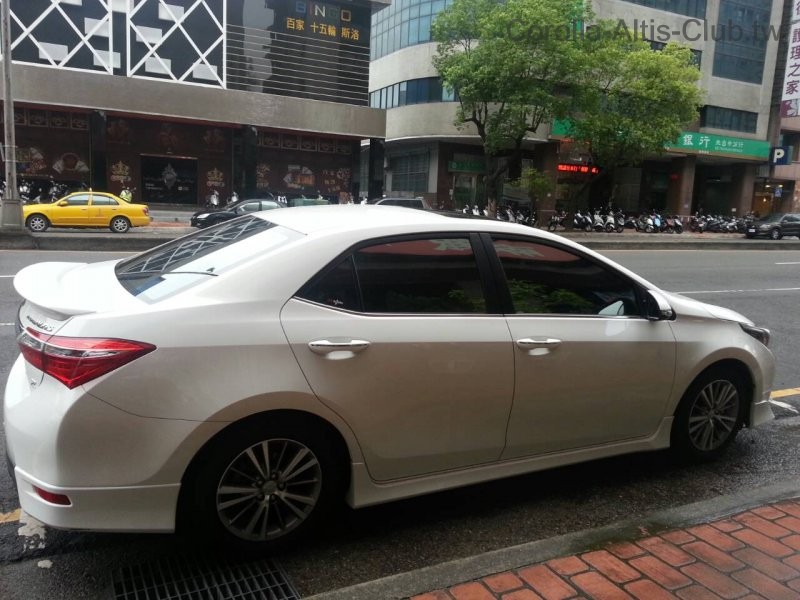

我有裝,還不錯,沒異音,原廠桶身加TS短彈簧,前後輪各約3指幅
回復 2 0

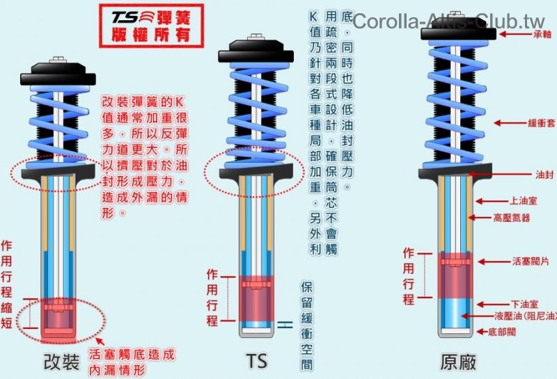

TS短彈簧是設計給原廠筒身用,大大你爬文一下就知道了,
