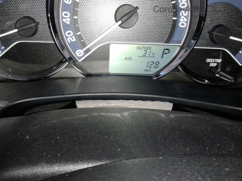

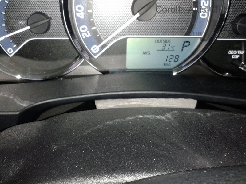

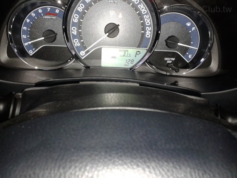

車開不到一個月時, 駕駛座儀錶板區就出現異音,都發生在直線行駛時出現的摳摳聲,
噪音一直出現,聽得特別清楚, 很賭......................挖的藍天白雲
感覺就是某個 塑膠零件沒鎖緊發出的撞擊聲,
找了一陣子發現出噪音源,就是駕駛方向盤後方那個塑膠殼的撞擊聲,
目前是用保溫材墊著先,摳摳聲就沒了,(圖片中墊著一塊大大灰色的軟墊)
想請教大大們,原廠有何零件可以解決這種鳥問題

我覺得應該是螺絲掉了 你直接用手去輕輕晃幾下看看是不是
可以上下左右搖晃

有試過這個東西嗎?11代 ALTIS 方向盤 專用 制震墊 減震墊

小的 後來 預約回廠處理,技師說不保證可以處理好
所以 繼續 用 保溫棉 墊著用

只要手壓著儀表外面那層黑色飾板 聲音就有點不見了
