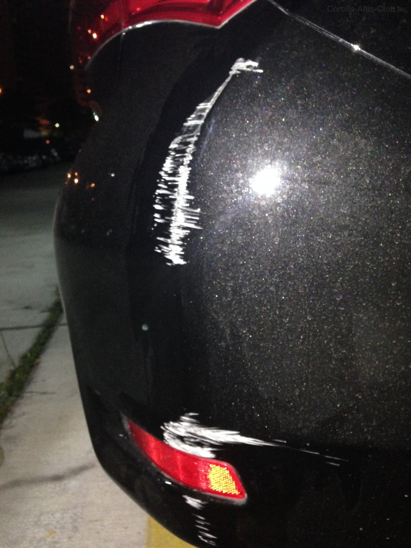

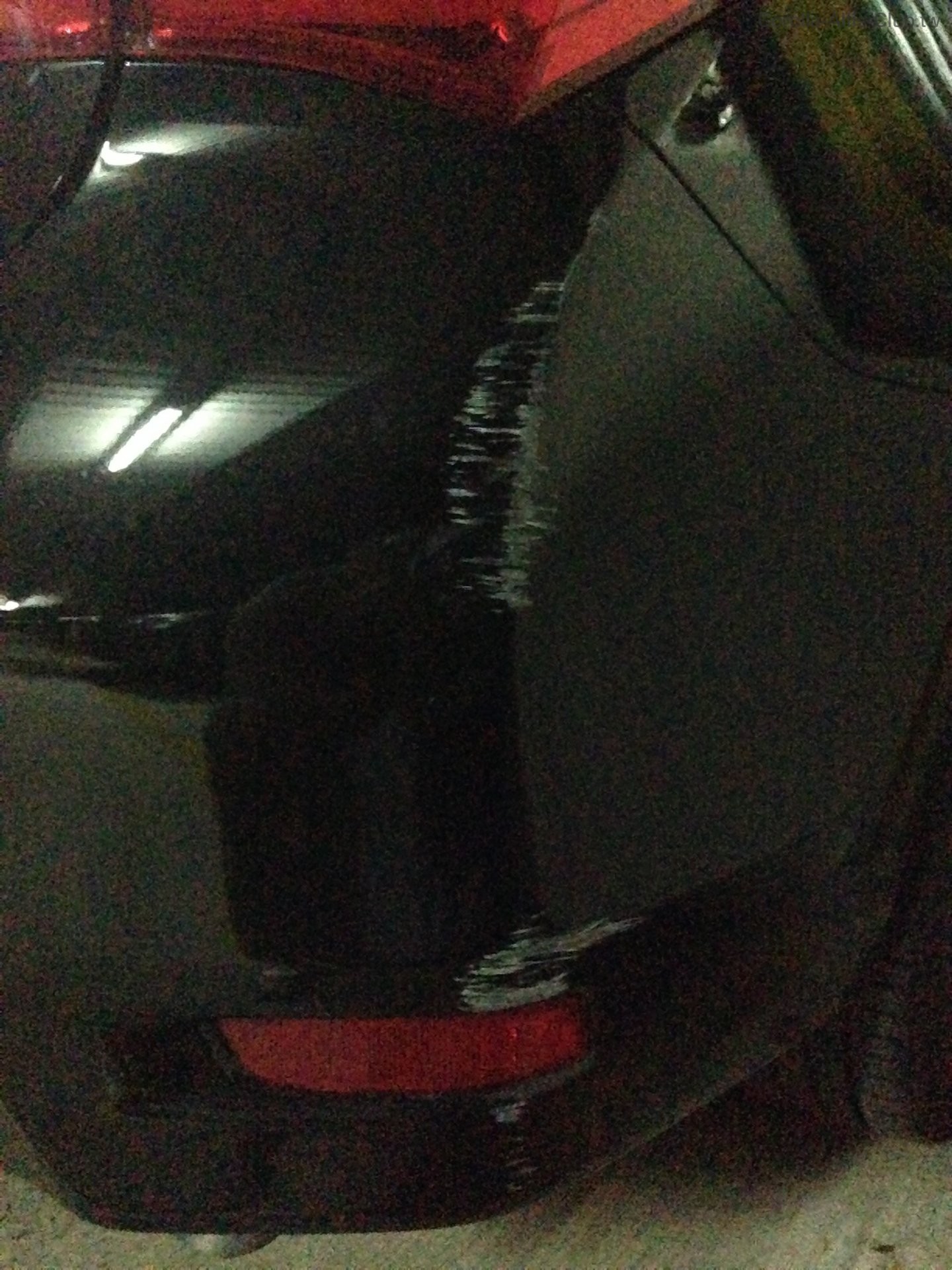

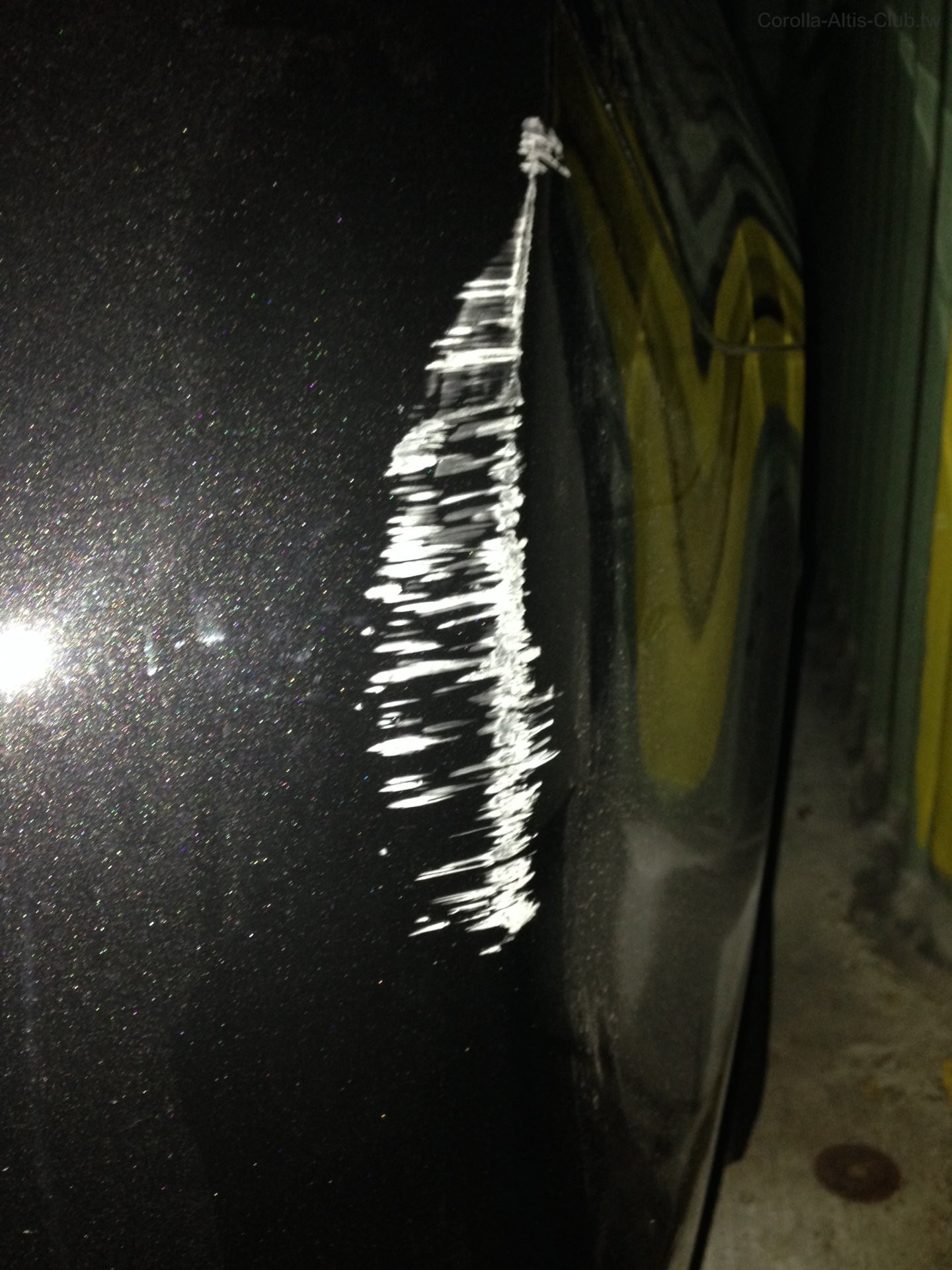

請問各位大大
小弟自己今天眼殘沒看到牆壁
倒車自己撞到牆壁
結果造成後屁屁刮傷
遠照
遠照
近照之一
近照之一
近照之二
近照之二
天啊~~~~~~~
才開六個月不到
要被罵死了
請問這樣回原廠修要多少小朋友
因為我有買乙式全險
問過保險員
說有賠
但是這樣會出險吧
是不是比較不好(他是說錢不多的話,要不就先自己墊比較好)
是要換整個後保桿
還是鈑金烤漆就好了?(會不會考出來跟原本差很多?原廠的話)
求大大們解題?

發表於 2014-8-17 08:22 | 顯示全部樓層
先粗蠟拋拋,然後無視
重新享受改車的樂趣

發表於 2014-8-17 08:20 | 顯示全部樓層
牆璧是白色的嗎
會不會是白漆卡在保杆上?
找汽車美容處理看看
或者拿粗臘推看看應該會有效果

發表於 2014-8-17 10:11 | 顯示全部樓層
看起來傷的很深。我也想知道回原廠烤漆,換新的價錢。我昨天也擦撞到電線桿,覺得倒車雷達死角蠻大的感恩

發表於 2014-8-17 11:04 | 顯示全部樓層
建議先用蠟推推看~看之後的程度,如果不嚴重~先不管吧^^如果需要重烤的金額不多,就先自己墊一下囉!!

發表於 2014-8-17 15:49 | 顯示全部樓層
我也是保乙式車險,聽業務說如果一年到期前有送6片板烤,或是美容之類的不用報出險
打電話向你的業務詢問一下吧 祝順心^^

發表於 2014-8-17 20:07 | 顯示全部樓層
保桿拆裝$500
保桿修理及烤漆$3000
合計$3500,看你修不修?

發表於 2014-8-17 20:19 | 顯示全部樓層
原廠多少小朋友??你可以開去先估價就好.....有保乙式全險的話通常第一次是不會多問的...報一次出險.隔年保費是不變的(就是沒有優惠)(要是沒辦出險的話隔年保費降2成).有人說年底..那個就是出險.(好聽點是送!其實是他們要賺....

發表於 2014-8-17 21:55 | 顯示全部樓層
flybat 發表於 2014-8-17 20:07
保桿拆裝$500
保桿修理及烤漆$3000
合計$3500,看你修不修?
和換新的含烤漆拆裝工資5000比只差1500
出險就換新的
自己出省一點去外面烤2500有找
